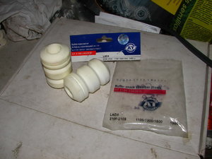

    Пройденный этап - выживает только отбойник, а все пыльники такого типа о гайку протираются за несколько месяцев в красивые колечки.
    Поставил пыльники от 10-ки, а отбойники от 8-ки по совету Alexey_64. Правда SS-20 не нашел, поставил как на фото. Два дня - полет нормальный. 01.jpg
    Под сайлентблоки подрамника подставил резиновые кольца, вырезанные из отбойника Lemforder 10048 на время, пока приедут нормальные. Слева стук исчез, так как стучать резина не дает. Стук справа давала ушатанная стойка стабилизатора. Правда после установки колец Лёхана стук стойки стабилизатора исчез, а стук подрамника наоборот вылез наружу, так как первый стук глушил второй. Теперь подумываю о дополнительных кольцах сайлентблоков подрамника.

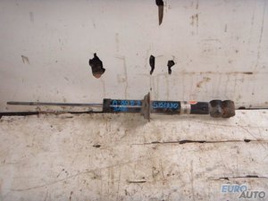

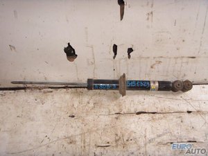

    #2205 ansko, 5 май 2010
    Фото амортизатора с доп. ухом:
  6. Kllr
    Kllr Участник форума
    2 ноя 2008
    395
    Audi 80/B3 1,6 PP
    Во! И у меня такие валяются! Только Alko :nod:
