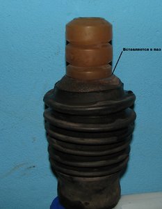

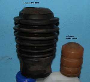

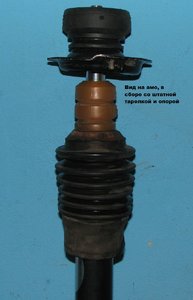

    Пыльник от 10-ки, отбойник от 9-ки:
    Вот, в личку не получается, отбойник возьми SS-20(полиуретановый ~250рэ), только не высокий! Вот здесь можно посмотреть:http://tuning-vaz.ru/production/781/
    Пыльник-смотри чтоб только резина не пластилиновая была, а упругая, сжал в руках- распрямилась, а то бывают помятые все как из ж..ы

    Огромное спасибо, особенно за фотки, а то надоело с пыльниками бороться.

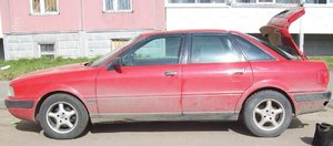

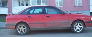

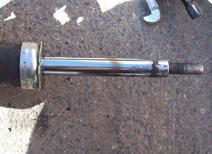

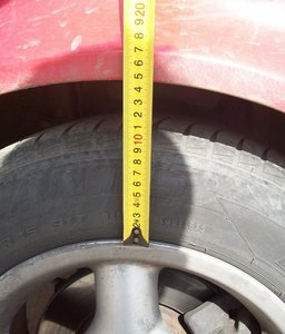

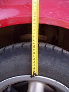

    Сегодня вдруг пагода разыгралась и я решил пойти поставить новые пружины (Kilen 10440) и отбойники (лемфордер с 02).
    Гайку с пазами выкрутил по совету Алексея, за это ему спасибо. Напомню совет: выбить опору с подшипника и газовым ключём скрутить.
    Как разобрал левую стороны был поражён. Оказывается у меня выкрутилась гайка, которая держит патрон аммортизатора. И видимо из-за болтаний дал течь вкладыш, так же из-за болтаний пришол в негодность рулевой наконечник. А причиной износа сайлентов левого рычага наврятли это могло быть.
    Так же на штоке левого аммортизатора появилось странное пятно, как будетко перегрелся шток, смотрите фото 1
    Итоги: после замены пружин и опор получилось следущее (см фото)
    ФОТО 2 - до замены
    ФОТО 3,4 - после замены.
    На фото хорошо видно что перед сильно задрат.
    ЧТО делать? Или ещё само должно просесть?
    P.S. На фото видна дырка на заднем бампере, не поверите какае то тварь зимой ударила и свалила.
    Ну а молдинги в гараже за 1800км от СПб воляются, на скорость не влияют, в конце концов.

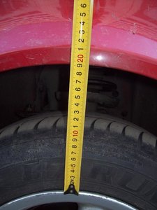

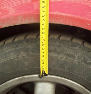

    На фото результат замеров до и после установки новых пружин с опорами.
    ФОТО1- Передний левый ДО
    ФОТО2- Передний правый ДО
    ФОТО3- Передний левый ПОСЛЕ
    ФОТО4- Передний правый ПОСЛЕ
    Скажите мне пожалуйста, как могла получиться разница в 2 см.???
    И что теперь делать чтоб выровнять?
    Так же машину стало ощутимо уводить влево.
    По шуму, никаких шумов от передней подвески, зато задняя шумит. При пересечении лежачих полицейских так же ощутимо меньше удары. По управляемости пока информации нет.
    Что посоветуете для преподнятия жопы, может так же пружины помощнее найти? И какие резинки подходят для поднятия, я поставил от 8-ки на одной стороне, поднялось не значимо. Так смотрел от копейки, но они болтаются.
