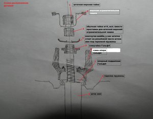

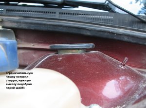

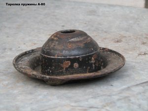

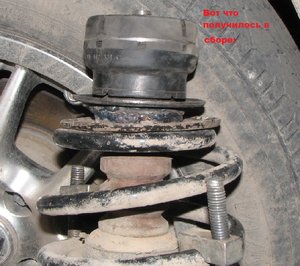

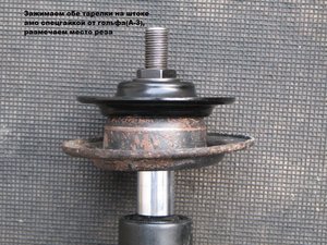

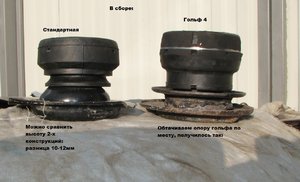

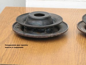

    Сделал. Вот, описал как смог:
    [B]Небольшая поправка, прошу обратить внимание!!!
    Вообщем не надо высоко обрезать тарелки, иначе высоты отбойника не хватит и при сильном ударе встречаются тарелка и гайка затяжки амо. Таких пробоев было много, особенно справа, результат -разбивает опору, быстро...
    Лучше сделать так:[​IMG]
    [/B]
    Переделанные тарелки пружин подойдут для установки как опор как от Гольфа(ооочень мягко) так и от Поло, чуть менее мягко , но самое главное не стучат, но все же нужно обтачивать. Выбирайте!
    Необходимые детали:
    Опора Гольф- 1J0 412 331 C
    Опора Поло- 6N0 412 331 A
    Опорный подшипник- 1J0 412 249
    Тарелка пружины- 1J0 412 341
    Спецгайка- 1H0 412 365 A

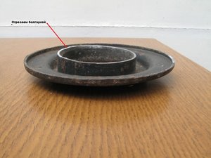

    Продолжение:

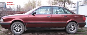

    Вобщем, поездил сегодня по разным дорогам, лыба с морды лица не сходила... По щебенке шикарно, только шелест стоИт, по трассе тоже шума поубавилось, ударов как раньше не было и в помине.
    НО, теперь слышно как брякает правый суппорт И задняя подвеска теперь срабатывает гораздо громче чем передняя.
    Сколько проходит - поездим, посмотрим...
    Большое спасибо gboris1 и всем кто принимал участие:beer:!

    а серьёзно как это тарелка доставать до опоры то может:shock: ----а отчётик СУПЕР:thumbup:расскажи как опору обтачивал

    7.320
    А6 С4,АDR,МКПП,96г
    Вот и я не пойму:shock:, перекашивало её так что-ли?
    Обтачивал на наждаке, обточил по кругу-примерил(и так раз несколько), пока 4-5 мм до упора от руки садится не будет.
    Думаю, что у разных производителей опор, разная "глубина залегания" этого металического кольца, так что точить лучше по месту постоянно примеривая.

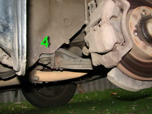

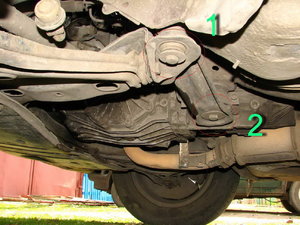

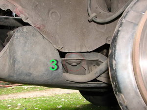

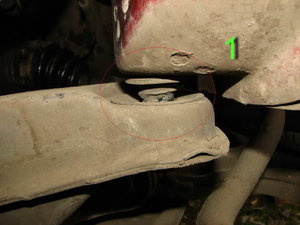

    На днях решил посмотреть сайлентблоки подрамника машинки и вот что обнаружил.
    Интересно - так не должно быть? Под каким номером сайлент помер окончательно?
    Самое интересное, что стуки после установки резинок от фильтра пропали. Но вот вид сайлентов настораживает... Я на них просто раньше внимания не обращал. Номер 1 -меня просто убил...
    Поначалу думал недотянут - попытался - не затягивается дальше. Неужели болт так далеко должен торчать?

    Лично когда я начал сайленты подрамника менять, то понял что лоханулся, все были как новые!

    Да уж №1-пипец, да и остальные что-то доверия не внушают. Я бы все заодно поменял, чтоб не думалось.
