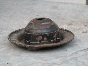

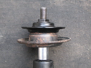

    Вобщем правильно или нет, сделал так: Одел на шток родную тарелку, сверху от А-3, закрутил гольфовской гайкой(отлично центрует), и вращая шток вместе с чашками сделал метку по которой и буду пилить...
    По разметке которую сделал высота будет 0 в 0, можно ниже, а смысл?
    Вот фото:
      155,6 КБ
      203
      82,8 КБ
      176

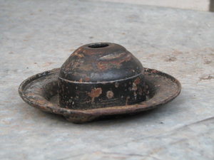

    Неправильно. Резать надо ниже. Вот...
      75,9 КБ
      172
      39,6 КБ
      170

    Если я так разрежу, то не подлезешь электродом, чтоб заварить. Хотя можно и снутри подлезть... Может, взять среднее, между твоей меткой и моей? Боюсь низковато будет.

    Низко не будет нисколько. Сантиметр выше будет. Варишь наружний круг А3 чашки к родной чашке и перевернув внутреннюю полость А3 чашки к родной. Я же нарисованую схему выкладывал, где про Пикассо :))
    По кругу варить сплошь не надо. Точками по окружности.

    Ага, вон как... Попробуем.

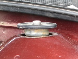

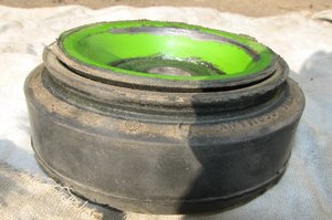

    Не пойму ЧЕМ и КАК могло так расплющить эту зеленую юбку, как будто кувалдой долбанули!!!
      235,1 КБ
      237
      263,6 КБ
      210

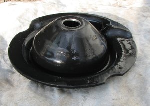

    Если ты про мои, то эти я купил на разборке(пост2121), они выше на 1см:shock:, убеждали что от В4... У меня немного другие:
      208,4 КБ
      271
