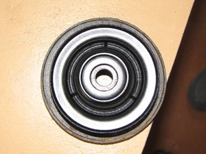

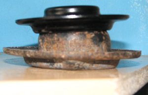

    Опоры: в упаковке Боге лежал Лемфердер, ( качество так себе..), подшипник Ина, тарелки Феби. Собираюсь в праздники занятся.
    Тут хотел переварить тарелки пружин, что-то нестыковочка получается: Если отцентровать по отверстиям под шток, получается вот так:
    Как их выравнивать ???

    Хм...у меня на В3 вот такая чашка

    Варите тарелку гольфа как можно ниже а то морда высоко встанет придётся пружины пилить--центруется так------болт как на амморте, две шайбы большие,две поменьше,три гаики----между двумя большими шайбами зажимаешь тарелку гольфа гайкой вверх--болт должен быть длинный, потом на болт ставиться гайка,шайба,шайба,гайка--между шайбами зажимаешь тарелку ауди,свариваешь тарелки между собой и только тогда :ded:отпилишь верх тарелки ауди. Такая конструкция соблюдает соосность и позволяет опустить гольфа тарелку в самый низ:hi:

    У родной чашки твоей выштамповка в виде холма посередине, если ты её срежешь со всех сторон одинаково и вложишь А3 чашку как раз и будет твоя середина. А по краям чашки не смотри - там в отличии от голфских пружин выштамповки не симметричные.
