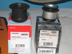

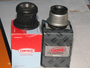

    Вот, сфоткал: Слева-передние, справа задние, качество совершенно разное! Которые в красно-белой коробке-кака, а в серой- на 4+ потянет

  13. Alexey 64
    Alexey 64 Старожил
    24 июн 2009
    7.320
    А6 С4,АDR,МКПП,96г
    Да, на твою там вообще не густо, на мою Фобос есть в стандарте, 570рэ..., мож стОит попробовать? Цена смущает, на разборке Б/У по 1000рэ неизвестно какие... Менять думаю надо. Фобоса на V-6 в экзисе не нашел...
