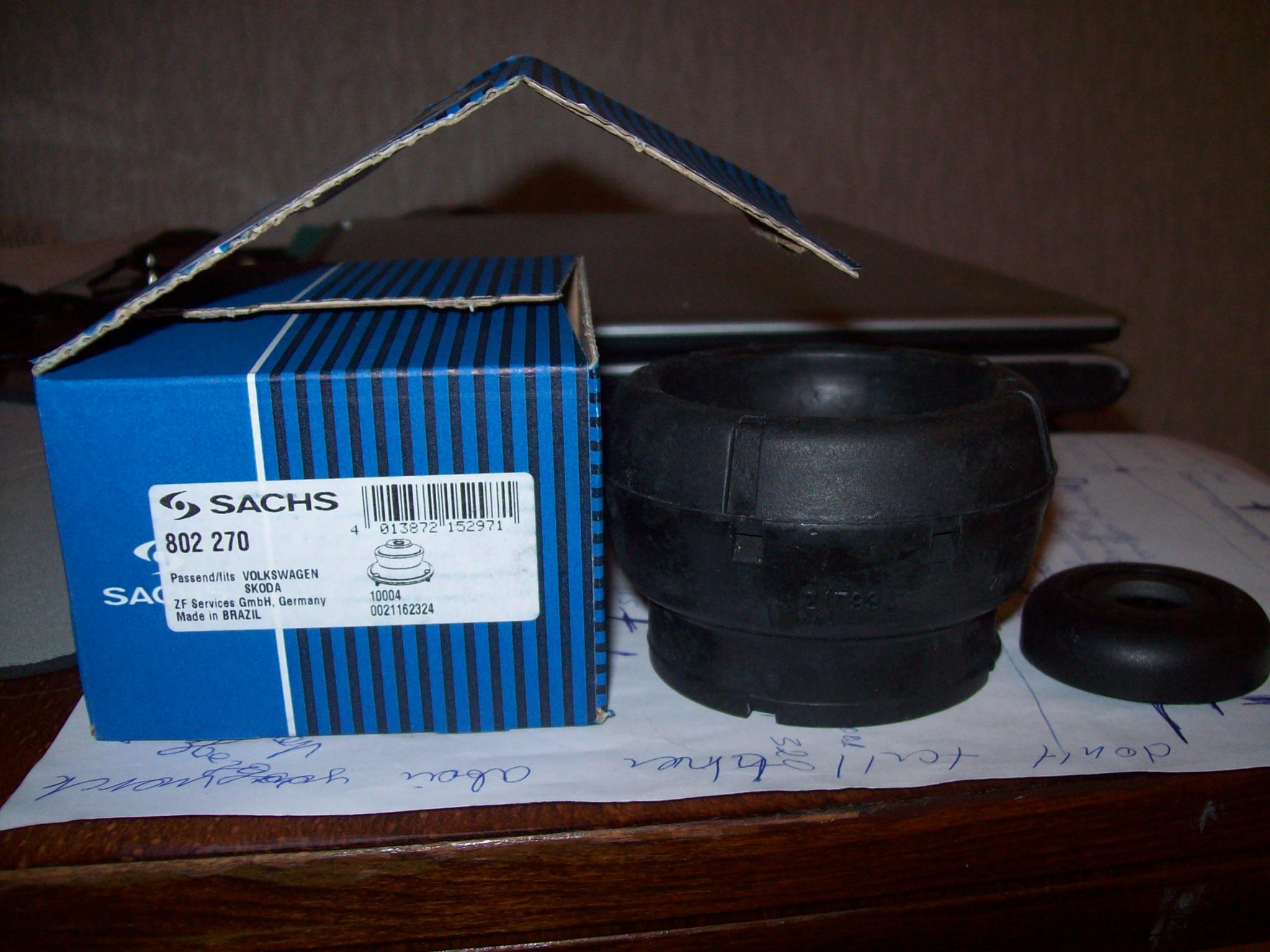

    Шляпа какае то. Пружины Kilen 6 витков, диаметр 13.3мм, длина 360мм. Что очень странно, т.к. было заявлено что она будет 372мм. Посмотрим что получится от них.
    По опоре от гольфа вообще непонятное что то. Заказывал SACHS, пришло следующее (см. фото)
    По номеру опора Лимфендер, имеется треугольник с буквой "L" и оригинальный VAG номер. Качество на первый взгляд приемлимо.
    Подшипник INA, германия.
    Я честно говоря пока не могу точно понять что куда упирается в повеске гольфа.
    Мне показалось что подшипник вставляется полукругом в опору, а тарелка пружины упирается в подшипник, но как тарелка фиксируется от горизонтального смещения по подшипнику?
    И получается необходима гайка с большой шайбой, чтобы зафиксировать опору к пружине.
    Ну в прочем ладно, как куплю чашки и гайки оригинальные от гольфа, так буду пытаться мудрить.
    Завтра пойду менять пружины, заоодно немного приценюсь к будующей переделки.

  6. globi
    globi Живу я здесь
    11 июн 2006
    1.062
    Audi Q5 2.0 TDI
    Слушай Лёха, а как так получается, закрутил гайкой, поджал подшипник? И опора свободна должна выйти наверх???
  7. Alexey 64
    Alexey 64 Старожил
    24 июн 2009
    7.320
    А6 С4,АDR,МКПП,96г
    #2067 Alexey 64, 25 апр 2010
    Не, гайка, тоже от гольфа(с бориком), прижимает подшипник к опорнику, получается они скреплены, шток упирается в верхнюю обойму подшипника, а нижнюю прижимает пружина. Подшипник получается как бы перевернутый, по сравнению с нашим. Т.е. шток не вращатся в опоре, а вращается пружина, на подшипнике. Тарелку центрирует сам шток амо(тарелка к штоку не крепится), отверстие в тарелке по диаметру штока, мне это не очень нравится... Вроде так...
    Кстати опоры умне привезли точно такие же, только я Лемфердер и заказывал, качество так себе.
    Сегодня купил тарелки пружин,завтра буду переваривать. С пружинами меня кинули, оказались с разными метками, забирать не стал. Обещали от дизеля, но дорого(1т.р./шт.)для секонд хенда, я тут на бензонасос попал,так что пока придется ездить на старых
  8. globi
    globi Живу я здесь
    11 июн 2006
    1.062
    Audi Q5 2.0 TDI
    Т.е. ты хотел сказать что гайка сверху прижимает опорник к подшипнику? Просто я посмотрел на фото, которое ты скидывал, там видно что буртики гайки провалились в опоре, вот я и подумал что то не то.

  17. Alexey 64
    Alexey 64 Старожил
    24 июн 2009
    7.320
    А6 С4,АDR,МКПП,96г
    Да именно так, не провалились гайки, там ниже еще одна отбортовка, в которую и упираются широкие борта гайки.
