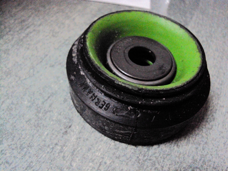

    Всем привет! Может кто-нибудь сфотать и дать описание как выглядят настоящие (не китай) опорники Lemforder, то есть с "совой", с прорезями (а не с дырками) и т.д. У меня интересно получилось - заказал в магазине такие, а приехало что-то непонятное. В коробке от лемфа лежали опорники Boge, возле надписи Germany специально затертые аудюшные кольца, резина дубовая, короче слов нет.... Номер на самих опорах; 8АО 412 355А, а на коробке; 8АО 412 323D. Какие они Lemforder? Или может другие посоветуете? Всем заранее спасибо.

    тебе приехало полное гавно.. смело сдавай обратно. это какаето галимая подделка. притом непонятно чего подделывали):nod: они сами не определились. мне тоже самое приехало, заместо опорников SKF... также зеленые но у меня на опорах буквы по нормальному были выштампованы. а тут вообще жуть. какбудто их зажигалкой выплавляли))
    вот мой пост, тут сравнение "высоких опор" Lemforder с 02 на конце... и SWAG с окончанием 0007
    http://audiclub.ru/forum/showpost.php?p=4020471&postcount=1943
