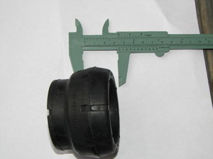

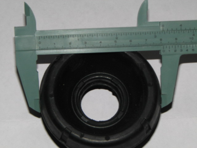

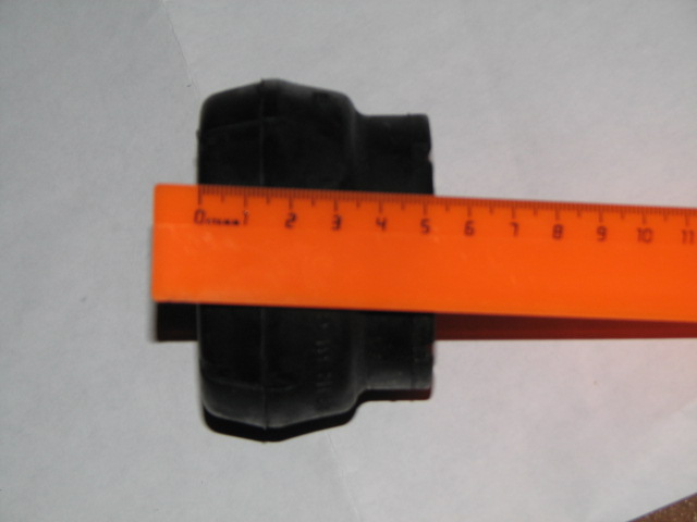

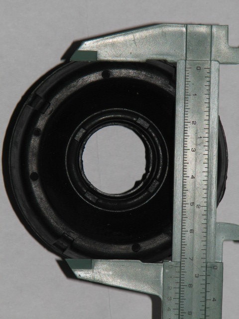

    Вот, вроде видно.

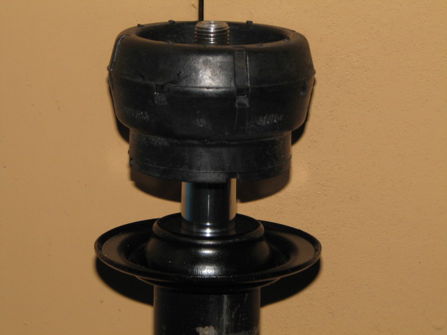

    А подшипник там по другому работает, не как у нас. Смущает то, что дырка в тарелке пружины под шток амо маленькая, т.е. касается штока, а на подшипнике эта тарелка немного гуляет- будет стук об шток амо! Может не прав?

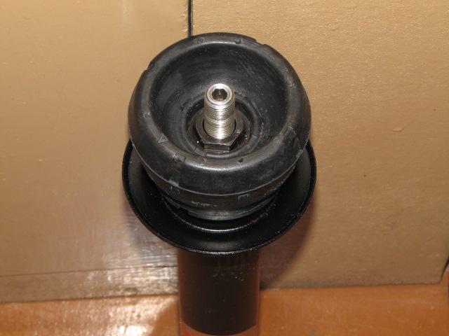

    Вот фото: разве так должно быть? Мож дырку расшарошить на 2-3 мм хотя бы...

    Чашка нового образца заходит впритык на шток без зазора., так и должно быть.

    Не надо шарошить...

    Зазора почти нет, садится плотненько. Получается, тарелка как бы центрируется штоком. Подразобьет ее маленько и застучит... Ладно, поставим- посмотрим.

    Подшипник в опоре и затянут гайкой. Кстати, гайка эта как то странно притягивает опору к подшипнику, кромку (сверху внутри дырка)чуть закрывает, там шайбы случаем не должно быть?

    У гайки главная задача - держать затянутым подшипник. Опора держится всей стойкой.
