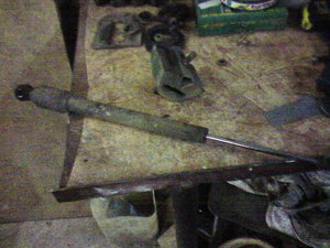

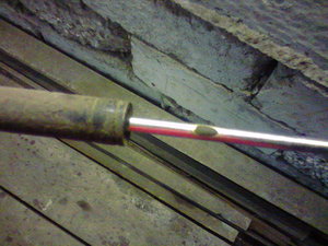

    Снял амортизатор с рейки, по ощущениям даже легче стало рулиться) похоже умер о давно на средней части протертое ржавое пятно образовалось... Кстати он брякал иной раз не хило. Поменял опору на нивовскую... И впревые почувствовал удовольствие от проезда лежачего полицейского...:shock:
    Когда менял меня удивило расстояние между подрамником и поддоном, такое чувство что они соприкасались при проезде препятсвий...:smile42:

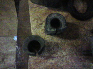

    А еще у меня вкорячены вазовские 2101, сайлент блоки балки поперечной устойчивости, Две желтые полиуретановые а две резиновые. Сделал так на пробу, но уже становиться понятно что полиуретановые намного живучей, как минимум раз в 15. на резиновых спустя месяц уже потертости и трещины. Фото для сравнения что стояло и что сейчас(слева Аудюшная):
    Но несмотря на преределки: кольца под опорниками, толстые кольца в сайлентблоках подрамника, опора от "нивы", сайлент блоки тяги поперечной устойчивсоти от 2101, все равно "глухое бульконие" осталось, но похоже это врожденное, но это ерунда по сравнению с тем что было до переделок, хотя все вполне в сосном состоянии, ремнт подвески делался предыдущим хозяином не атк уж и давно.
