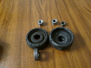

  8. LEXX7
    LEXX7 Живу я здесь
    28 мар 2012
    1.406
    AUDI 80 B4 2.0 ABT
    я их упарился заворачивать каждые 100 км
    выточил под головку специально новую гайку--правая не отворачивается--а левая один фиг через время ослабевает каким то образом

  10. LEXX7
    LEXX7 Живу я здесь
    28 мар 2012
    1.406
    AUDI 80 B4 2.0 ABT
    если есть возможность вытачивать--выточи как у меня на фото гайки

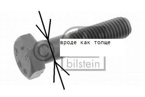

  11. nikolai293
    nikolai293 Участник форума
    13 фев 2011
    207
    в4 авк авант 95г
    Был в гараже, раскидал правую сторону, промерил посадочное-шаровую и все стало ясно. Палец-19, посадочное эллипсом 20-21мм, при внимательном осмотре, как и говорил Alexey, насечки и вмятины. Вобщем, кулаку кирдык, буду искать замену или заказывать новый (жаба давит). Шаровая стоит 8АО 407 366 (номер с коробочки), болт 10 длинна 60 мм с мелкой резьбой.
  12. Alexey 64
    Alexey 64 Старожил
    24 июн 2009
    7.320
    А6 С4,АDR,МКПП,96г
    #112 Alexey 64, 30 окт 2014
    Поворотные кулаки Б/у на разборках полно, цена у нас от 1,5тыс насколько помнится.
    А Болт точно оригинал? Вчера получил оригинальные болты и гайки(все по отдельности)- резьба крупная...:shock:
    Да, шаровую лучше тоже заменить, палец скорее всего тоже потерло.
  13. LEXX7
    LEXX7 Живу я здесь
    28 мар 2012
    1.406
    AUDI 80 B4 2.0 ABT
    я тоже тут за полцены урвал лемфердеры опоры---с болтами в комплекте---резьба крупная--но как мне показалось болт утолщнн в месте где нет резьбы
    по сравнению с таким же болтом в любом автомагазине

  15. Bla©k
    Bla©k Модератор
    9 июл 2010
    11.525
    A8Q
    Не показалось. Именно так и есть.
