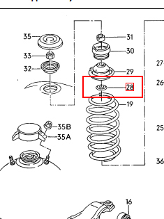

    В лучших традиция форума, отвечу сам же на свой вопрос,
    шайба под номером 28 именно с левой стороны, была приварена кем-то из предыдущих владельцев к чашке, сам аморт и опорники были еще более чем живые.
    Но гадание продолжается, я думал звук уйдет но он не ушел, при проезде умеренных неровностей там латки асфальта чуть не в вровень, есть слева звук такой как трется резина, похоже кроссовки чиркают по полу у баскетболистов.
    не меняны тока с\б подрамника и втулки стаба. Мысли протянуть с\б рычага:shock: ? на яму не попаду никак, что еще смотреть ?:shock:
