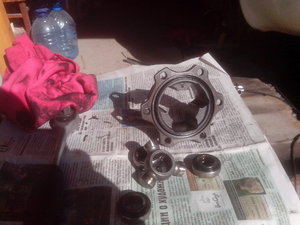

    В общем сегодня снял правую полуось, сделать ревизию гипода, и если получится заменить. Взял на пробу гиподы фирмы Pascal вот такой G7W018PC. Фото приложил. Но заменить не получилось, размеры стакана гипода одинаковые, на полуось сам тризуб становится (шлицы совпадают) надо только под стопорную шайбу положить допшайбу толшиной 0,3-0,4 мм. А вот фланец крепления к коробке оказался совсем другим. Во первых диаметр расположения крепежных отверстий у нас 114 мм а у Pascal всего 109 (или 108), да и диаметр самих крепежных отверстий у нас 10,4 (это под болт М10) а у Pascal 8,3 (под болт М8). Печально!:( Но нет худа без добра. Анализ снятого гипода показал, что выработка там есть, но назвать ее катастрофической нельзя, ездить этому гиподу еще и ездить!!! Тем более что съемные с тризуба подшипники почти как новые!!!! Конструкция подшипников в Pascal куда хуже, с пластиковыми стопорными кольцами, и они не съемные!!! Вобщем внутренняя конструкция Pascal полное гуано!!!! И хорошо что не стал, верну, так было договорено с продавцом.
    Вывод сделал такой, не смотря на имеющуюся выработку( я бы сказал незначителную) в гиподе, под нагрузкой он никогда стучать так не будет, как я слышу. И то что полуось при качании рукой люфтит и издает звуки, вряд ли это тот звук, что я слышу при езде. Pascal тоже люфтит и постукивает!!! Так что поиски глухого стука буду продолжать. Че то мысли мои пошли теперь в сторону печки, а точнее ее заслонок. Вот туда я еще не лазил!!!
    PS
    У фирмы Pascal есть много разных гиподов, но нет чертежей на них. Продавцы сами не знают деталей и ничего подсказать не могут. По фото не разобрать точно, я вот по фото рискнул, но..... Теперь вот думаю что надо было брать G7W019PC или даже G7W020PC!!! Не супер конечно этот Pascal, но за такие деньги $28, если нет другого выхода, можно брать, ставить и ездить.
    PPS Сделал набросок - эскиз гипода. Отсканирую листочек можно выложить его. Размеры могут кому и пригодиться.

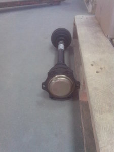

    И еще один парадокс, отправлял вечером гиподы почтой назад продавцу, и что вы думаете я увидел, парень принес полуось целиком, кудато отправлять, с гиподом, я взял рулетку у работника прикинул, размеры наши. Спрашиваю с какой машины оказывается со Шкоды суперВ. Так что все же замены нашим есть!!!
