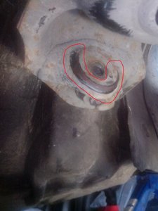

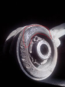

    Сегодня решил поставить резинки на рычаги. И только когда снял рычаги, все же следы ударов сайлентов рычага по крепежным кронштейнам ЕСТЬ! Фото приложены, следы на самом крепежном кронштейне, и на сайленте тоже. (Фото делал только с одной стороны, солнце мешало сделать с другой). На фото видно, что в переднем узле крепления касание есть только вверху, потому что там зазор между сайлентом и кронштейном неравномерный, он сужается к верху. И при установленном штатно рычаге увидеть это место конечно невозможно. Задний узел, там можно и заметить если внимательно смотреть. Поставил два резиновых кольца (S=2мм) за задние узлы, а в передний узел влезло только одно, на фото видно. Выехал с гаража прокатился, и разочарование:shock:, звук как был так и остался. Но это не самое главное, сделал и хорошо, лишним не будет.

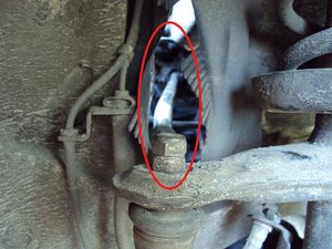

    Вернулся я в гараж и начал поднимать и опускать по очереди передок то справа то слева, и начал дергать все подряд. И вот что выловил. Если дергать правую полуось она стучит, причем на поднятой довольно сильный звук, а на опущенной субъективно конечно, значительно тише. Есть ощутимый люфт. Я с полуосями еще детально не работал. Меняли только пыльник правый внешний, но тогда гаража не было, и делали мне на разборке. Плюс валяется где то внешний ШРУС с В3, взял когда то на разборке как наглядное пособие. Вот и прошу дать советы, что там может стучать? К чему готовиться, как устранить, может там какую шайбу забыли поставить? Или наоборот может где поставить шайбу потолще? Сейчас конечно не буду заниматься, надо подготовиться, понять всю конструкцию, а потом уже в бой. Да и еще у меня же АКПП, и внутренний стоит так называемый Тришип. Может там что нибудь? С чем его едят еще не знаю, знаю только что там хитрая конструкция с применением классических подшипников. Есть желание, и настроен победить этот чертов звук во что бы то не стало.

    Походу, внутренний ШРУС. Ну да, он греметь может.

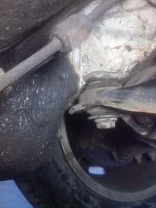

    Woffka, ну что ты прицепился к рулевой тяге:evil_wife:, я никак не мог понять:confused:, но а потом дошло, мы же обсуждаем правую сторону.....:laugh:, вот у тебя и ассоциация что я ровнял правую тягу. Нет же конечно, не правую, я пытался ровнять, а потом менял именно левую!!! Если ты внимательно посмотришь на фото, увидишь что это левая.:hi:.

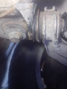

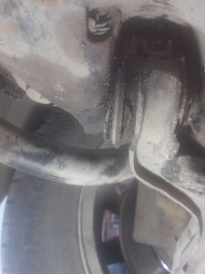

    Сделал фото заднего сайлента подрамника. Вопрос первый - это усиленный как писал Woffka? Второй - правильно ли он установлен? Не "верх ли ногами"?
    Да правильно, я знаю, просто у нас их так на сленге называют. Пошел сегодня специально уточнить, посмотреть более внимательно, что же все таки гремит, внутренний или внешний. Так вот осевой люфт есть, но не более 1 мм, думаю что все собрано правильно во внешнем, ведь именно он держит ось от перемещений, пока не критично. А вот радиальный люфт трипода приличный, перемещается с хорошим стуком!!! Внешний ШРУС люфт есть, но очень очень маленький, он и постукивает если конечно создать тишину и прислушаться. Похоже что трипод под замену. Причем пощупал и полуось слева, там тоже уже есть люфты и стуки если хорошенько подергать, но на порядок меньше чем на правой. Bla©k, полез я читать по твоей ссылке, и наткнулся на вложение схемки осей с Этки. Подумал что надо заказывать. Полез я в Этку, а там ШРУСов....., как собак не резанных, крутил вертел но так и не понял, а какой конкретно мне надо? То ли 4B0 498 201 для АКПП, так он вообще обозначен как на левую сторону, и в то же время правых почему то нет!?:shock: Триподы слева и справа что разные? :shock: А вот трипод 3B0 498 201 A для АВК с АКПП уже идет просто как внутренний, без правых и левых. Подсказывай пожалуйста, какой мне надо брать?

    А сайлент у тебя стоит правильно - и да, он усиленный.
    Повезло тебе, у меня простые стояли с неметчины. Если вдруг балку буду снимать - поставлю и себе такие обязательно.
