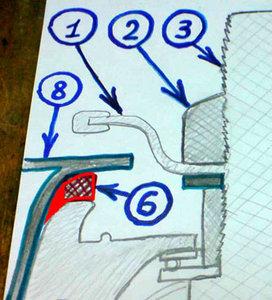

    Зазор между отбойной чашкой и стаканом кузова имеется?
    Он там должен быть, иначе чашка будет бить по кузову при ходе колеса вниз.
    Чашка - под №1, стакан - под №8.
    Под №6, кстати, - резинка, рекомендованная Лёханом - советую поставить ее туда всем, кто ездит на бочках. :ded:
    Далее - такие же стуки возникают при ударе заднего сайлента передней балки в шайбу, когда подвеска разгружается на ходе колеса вниз. Туда втыкается резиновое кольцо - и стук этот уходит. Я лет с пять назад воткнул по паре таких колец и в сам сайлент, ограничив перемещение его внутренней части относительно наружной - и забыл о стуках оттуда, надеюсь, навсегда.
    Кто не понял суть установки резинок - смотрите еще одно фото:
    На В4 всё практически так же. Разница лишь в том, что двигатель у нас стоит на подрамнике.
    ЗЫ. Все приведенные фото - из этой темы. Если бы все читали эту тему, начиная с первой ее части - вопросов бы практически не возникало, ибо все уже давным-давно найдено и описано. :umnik:
