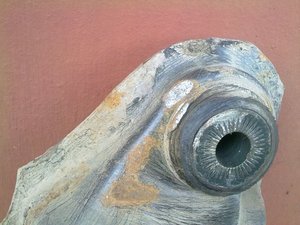

    Вы, кажется, писали, что заменили все С/Б в подвеске. Тем не менее скажу, что оказалось у меня в подобной ситуации. Проезд любым колесом, любой оси по ямкам на дорожном покрытии сопровождался тупым ударом в корпус. При наездах на неровности в виде бугров этого не было. Дело оказалось в С/Б подрамника. См. фото.

    Я так понимаю било в корпус подрамника? Проверю. Тогда почему точ такой удар проходит сразу и с заде. Я всё же думаю что причина в амортах, они у меня 4 одинаковых.
