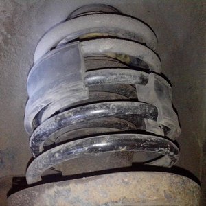

    поставил я напружины перед, межвитковые проставки от ваза,пока вроде нравится надо на зад тоже поставить

    #55 zhenek7108, 19 июл 2014
    завтра попробую,я ещё на зад купил но пока не запихнул,но перед мне нравится
    вот
