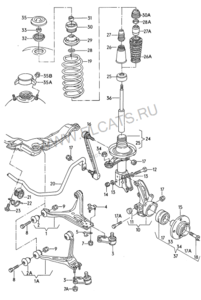

    Достал стук справа. Сегодня заметил что отсутствует деталь №28. Стойку не снимал, отпустил чуть-чуть втулку и из под крыла заглянул.. Как думаете критично ли это?:shock:
  4. LEXX7
    LEXX7 Живу я здесь
    28 мар 2012
    1.406
    AUDI 80 B4 2.0 ABT
    да лаадно
    при ремонте не только шайбы---но и болты лишние остаются---не критично же---ездим :):D

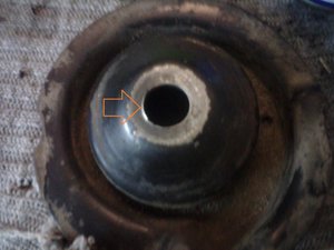

    Теперь понятно...:cool: Сегодня снял опорник, верхнюю тарелку пружины и увидел что там резьба в конце разбита, и втулка резьбовая не затягивает всю эту конструкцию... Взял лерку М14х1,5 прогнал, затянул. Стойку погонял туда-сюда, в разные стороны - упругая, чуть глаза не выпали, люфтов нет. Все собрал, поехал... Стучит один куй :D
