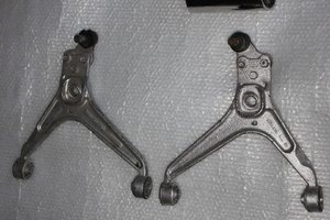

    895407147 А, - судя по картинке :) левый.
    Вот такие классные 893407147 D :)

    так это первый папавшийся с экзиста вытащил
    это не говорит что и у меня такие:)

    "VAG 893 407 147 D Рычаг подвески, поперечный 11 дн. 20 225,23 р."
    меня из дома выселят --если я за эту цену возьму 2 рычага
    или того хуже---засунут мне эти рычаги по самое не балуйся--сам знаешь куда
    и буду ходить плавно по ямам--:)

    :laugh: Они как пол моей машины стоят..:) В прошлом году в Волгограде на разборке предлагали такие за 8 000.. А экзист, эт да.. Там все привязано к пендосовскому рублю :)
