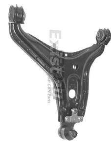

    земенил вчера с левой стороны саленблоки(на волговские втулки)
    но появилась еще проблема
    машина была битая в левую сторону
    поставил втулки--начал ставить рычаг----а он не лезет
    посмотрел---рычаг гнутый
    ни о какой соосности даже речи не идет:) нагрели --начали гнуть---лопнул:)
    хрен с ним--заварили
    соосности все равно нет--как не гни
    старые хозяева видимо после удара рычаг гнули как могли--но поставили--естественно криво
    короче рычаг надо менять

    а может, это ты выпрессовывал/запрессовывал их так? ))
    Например, упирал в одно ухо, а задавливал в другое? Упор надо ставить именно под то ухо, в которое задавливаешь (выдавливаешь), иначе гарантированно согнёшь рычаг.

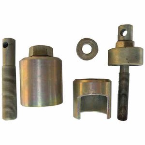

    Я как-то в одном сёрвисе видел таких горе мастеров :D Сам пользуюсь съемниками, без тисков - потому что их шурин сломал :D

    Вот почти такой же набор.. Главное резьбу хорошо солидолом смазать, а сайлентблок жидким мыло. И как в мультике: "Смотри, Пяточек, входит - выходит" :D как по маслу..:)

    ну а как тогда рычаги стояли до замены?
    В целом рычаги с полиуретаном совать обратно гораздо сложнее, даже если всё ровно. Т.к. п/у волговские выпирают с обеих сторон. Приходится фасочку снимать и обильно силиконом пробрызгивать "уши" в подрамнике.

    Так салент то резиновый--- на изгиб то можно поставить рычаг, и правый то встал нормально
  14. LEXX7
    LEXX7 Живу я здесь
    28 мар 2012
    1.406
    AUDI 80 B4 2.0 ABT
    уши на рычаге смещены винтом(как толком объяснить то)--вот еще чё вспомнил
    да и видно что этот рычаг правили до меня
    вобщем чего сейчас уже рассуждать--менять буду рычаг---саленты даже волговские с такой установкой скорее всего убьет

    Похоже на бордюрную болезнь.:shock: А рычаги какие? 895407147А,D,G,С или Е?

    #296 LEXX7, 27 фев 2015
    вот это не вкурсе
    но еще родные похоже
    т,к,с кольцами
    неее
    она в левую сторону бита
    и удар был в колесо похоже
    рычаг (уши)--если смотреть на машину с стороны--были смещены по горизонтали--оба---в право
    ну вот как смог изобразил
    только по часовой стрелке поверни немного уши--получится как у меня:D
