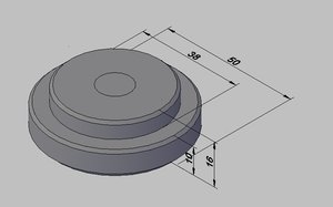

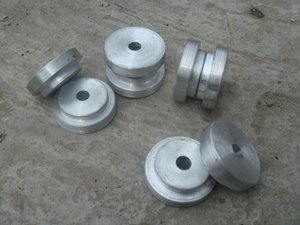

  18. r_man_perm
    r_man_perm Участник форума
    10 дек 2009
    460
    A80\B4\АВТ 92г.
    я тут эта... немного не в тему... сори... читал-читал так не понял,аллюминиевые шайбы вместо сайлентблоков подрамника это гуд или нет..?:shock:
  19. LEXX7
    LEXX7 Живу я здесь
    28 мар 2012
    1.406
    AUDI 80 B4 2.0 ABT
    ну если не хочешь слушать стуки подрамника---естественно гуд
    чуть пожоще станет конечно--но зато навсегда забудешь про стуки подрамника
  20. Жентосик
    Жентосик Участник форума
    4 фев 2015
    216
    A80/B4 2.0ABT 92г
    типа вот таких?
