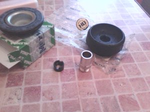

    Всем приветствие! :nod: Тоже борюсь со стуком с правой стороны.. Заменил опорники и еще в придачу верхние чашки/тарелки/миски/шайбы на аналог от Рено логан - можт кого заинтересует выглядят вот так:

    Артикул: CB-P 5053 произ.: Pilenga. Можт кто совет даст: какие лучше прикупить стойки стабилизатора - из металла или пластика (сейчас стоят пластиковые)?

    Чашки идут с резинками и подходят нормально? Корончатую гайку где взял? А то моя подуставшая. Стойки стабилизатора хорошего качества идут в металле, в пластике дешевые, типа Topran и т.д., я попадался по крайней мере так
