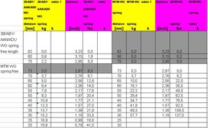

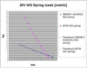

    ну если грамотно сравнивать тогда вот так:
    The stiffer 1.9 bar Waste Gate springs will make the turbo produce higher boost even if the ECU Waste Gate Solenoid boost control system, or the knock sensor system are not working correctly. :hi:
      175 КБ
      419
      181,2 КБ
      418

    Ответ: Пружина вестгейта на 2,2Т
    Стасибо. 2 штатные как что по жесткости приблизительно.
  3. Biggy
    Biggy Старожил
    22 сен 2004
    9.044
    как две штатные. :)
    ты их ещё впихни туда... :rotate:
