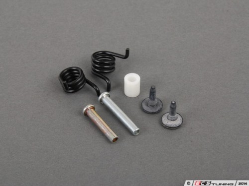

    может что-то типа этого?
    4B0 898 105

    Итак, ремкомплект лежит у меня на столе:
    Судя по дате на коробке, лежит на складе с 2006 года ;-) Встречаю это не первый раз.., что касается з/ч на 4B кузов...

    Теперь отвечу на вопрос, который я сам себе задал, когда взял в руки ремкомплект. Почему в наборе две пружины? Оказалось все очень просто: одна на ручку левой двери, другая на правую. Что бы не делать ремкомплекты по сторонам, они просто кладут две пружины.
