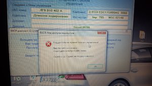

    не подскажете - пытался прожечь фильтр - разными способами - постоянно Вася просит ввести код для запуска операции. Тоже пишет и для колибровки пневмы - где можно эти коды взять? С Васей все нормально - пробовал разными шнурками.

    Посмотрел - но там, как я понял процесс просто расписывается, а кодов доступа нет - я пробовал вводить стандартный код 10016 не работает, и система просит ввести код доступа. еще какой-то пробовал - но не запускается регенерация...((

    Продиагностил Васей - пишет фильтр заполнен, но я посмотрел - ошибка пока не загорается, в Васе посмотрел допустимый процент по забитости - вроде проходит. Мне кажется все-таки что-то с кодом - пытался откалибровать подвеску - тоже код требует

    Нифига вообще не запускает процесс, яж говорю - там же для начала нужно код ввести, а его он не принимает(((

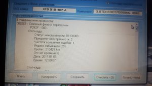

    Вот, еще раз затестил - пишет такое
    Но я в канале, кажется в 104 посмотрел, в 3-ем окне насколько он забит - там че-то совсем мало показывает, что-то типа 5,4
    Может он автоматически прожегся, потому что с последней ошибки 10 000 уже прошло

    Там все что угодно может быть . Мотор не чипован часом ? А то встречали когда начипуют и для того чтобы "защитить свою интеллектуальную собственность" снесут все логины в прошивке . А потом хозяину как хочешь так и крутись ...

    Чипованный, но вроде ничего не сносили - вы во всяком случае заходили в подвеску мою, колибровали

    Мотор и подвеска два разных блока ни как между собой по логинам и кодам доступа не перекликающееся.
