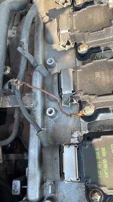

    Всем общий привет! Случилась такая ситуация. Снял крышку декоративную и вижу такой вот прикол. Раньше провод стоял на 4-ой катушке. Это на что-то влияет?
    Audi a6 c5 1.8t

    Ни на что. А вот общее состояние косы может повлиять.
