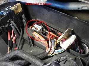

    Здраствуйте. Помогите розобратся. Автомобиль Audi А6 С5 2.5 tdi заглох на ходу, и не заводится. Начал искать причину, дошел до блока управления двигателем. Снял блок а под ним поплавилась проводка, а именно жгут проводов которые идут от оранжевой фишки. Фото похожее нашел на форуме. Может кто знает за что овечает етот жгут проводов.
  10. Wallace
    Wallace Живу я здесь
    5 июн 2013
    1.731
    A6Q/01,2.4,AT,sed
    взять цвета проводки , что поплавилась , и заглянуть в эл.схему для твоего двигателя и получим ответ на вопрос заданный

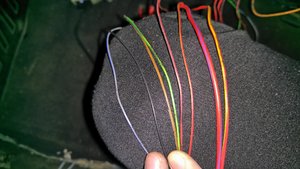

    Доброго времени суток!

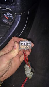

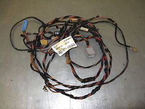

    При свапе проводки с a6 c5 возникла заминочка.
    Не могу понять куда подключается жгут проводов крыши (люк, плафоны), на входе серый разъем и минусовой провод.
    Предполагал что вставляется в разъем подторпедной проводки, но увы разъема такого цвета не обнаружил, да и вообще не нашел разъема с аналогичными контактами.
    Выручайте! куда же подключить то?
    (подторпедная и проводка крыши с разных a6 c5)

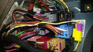

    разъёмы таких типов как на фото первом используются в соединениях в стойках передних внизу в ногах. (как с левой так и с правой стороны)

    понимаю, но к сожалению не нашел ни с левой ни с правой стороны подходящий разъем. Может ли проводка взасисимости от года выпуска мееяться?
  15. Wallace
    5 июн 2013
    1.731
    A6Q/01,2.4,AT,sed

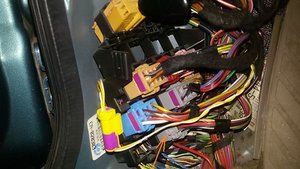

    ну это и логично. если в машине не было люка то и проводка от люка до стойки не было и не было продолжения этого жгута из стойки на питание / блок ЦЗ . т.е. в стойке на пластиковой держателе фишек ячейка под пару фишек пустая.
    у меня люк . могу посмотреть на эту фишку в какой она стойке. но не знаю, чем это поможет в вашем случае. может придется по схеме делать новый жгут. вижу по фото что проводов там мало и они красные. т.е. это проводка подвода питания.

    Если даже нет люка, то красные провода все равно должны идти на плафон освещения получается

    плафон подсветки находится исключительно в "ведении" блока ЦЗ (там нет ни питания от АКБ ни питания от замка зажигания.... питание подается через блок ЦЗ только). возможно для машин без люка жгуты используются другие и соответственно фишки (или сочетания проводов в жгуте для разных узлов) могут вполне быть иными.

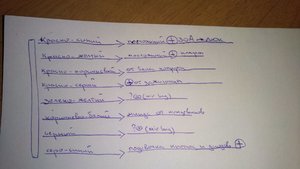

    у меня вообщем нет такого, вот думаю откуда лучше запитать все провода...
  20. Wallace
    5 июн 2013
    1.731
    A6Q/01,2.4,AT,sed
    red/violet толстый питание +12В АКБ от 23 предохранителя (20А)
    red/grey тонкий это + который формирует блок ЦЗ. нужно найти в левой стойке или в жгуте который туда приходит из под водит сидения жгут с точно таким же по цвету и сечению проводом
    red/brown тонки это ??? от блока ЦЗ. также как и выше провод найти точно такой же и подсоединить
    это провода что относятся к люку.
