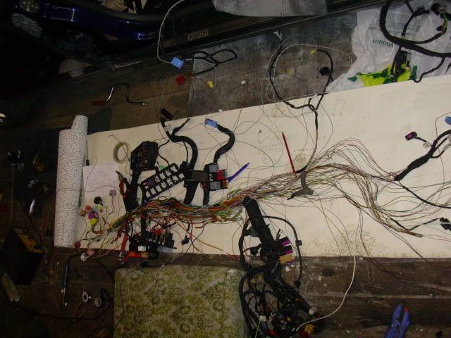

    Всем привет итак проблема такова, что завел машину в гараже погреть проработала она минут 5 и потом ни с того не с сего в салоне завоняло проводами и задымило чутка. Я весь испугался хочу глушить машину а она не глушится с ключа. Потом дошло что можно передачей заглушить, заглушил. Начал смотреть что к чему да как и увидел что под водительским солнцезащитным козырьком сет горит открыл его и там почувствовал запах гари снял козырек и увидел что фишка соединяющая свет козырька оплавленная, подтянул провод а он погоревший. Скинул клемму с акумулятора посмотрел еще провода и понял что по косе провода поплавились, решил проверить заведется машина или нет и тут афигел. Накидываешь минус на акумулятор и сразу без ключа появляется все зажигание. дело было вечером весь расстроился и пошел домой и на работу собираться. на след день пришел начал потолок разбирать и смотреть что к чему в в итоге вся эта тонкая коса поплавилась. А проблема акумулятор-зажигание так и не исчезла. Позвонил брату он сказал снимай торпеду и иди дальше по проводке смотри где там что оплавилось и сказал что походу дела замкнуло постоянное питание и питание зажигания. Хочу у вас кольцеводов спросить че мне дальше делать и куда копать чтобы устранить эту делему. Я уже не знаю что и делать прошу вашей помощи!! Заранее спасибо

    Снять панель,потом распотрошить весь жгут,разобрать и перепроверить,если провода горели в одной точке,не факт что они непоплавились и в другом месте.Без полного перебора жгута панели я бы не рисковал ехать,ну или запастись огнетушителем на 5кг минимум.

    Пнт да ехать куда я поеду а фотка это что за проводка и еще вопрос не в курсе коса эта в районе предохранителей не собирается в такую жирную косу? Провода горели как я заметил в нескольких точках((((
