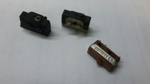

    доброго дня....
    так же борюсь с проблемой концевиков,
    меняю уже второй раз,
    ни чо там сложного нет....
    вот только первый раз поставил видимо китайские, хватило на год
    в этот раз поставил СОВЕТСКИЕ (еле нашёл)
    проблема в другом
    разобрав заднюю правую дверь, понял что концевик работает
    там два провода черн/красный и син/фиолет....
    так вот на одном(чёрн/красном) присутсвует 12В (так и должно быть),
    а вот на другом(син/фиолет) по идее должна быть масса,
    но её там нет....
    если сожаю этот провод на массу - всё начинает работать как положенно,
    :ded::ded::ded:
    но рано радовался!!!!
    начинаются не произвольные включения салонного освещения!!!!
    но на табло не показывается открытая дверь....
    и получается сработка по сигнализации что по штатной, что по старлайну.....
    можете что нибудь подсказать????

  12. виктор рай
    виктор рай Завсегдатай
    11 июн 2009
    761
    a6 c5 3.0 2002г
    в любом магазине радиоделалей
    китай - 50р
    россия - 150р
    чёрные - штатные
    рыжий - россия

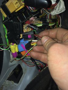

    проводка
    приветствую форумчане,рылся в проводке,искал причину почему не работает разъём по подключению ваг кома,нашел один штекер отключен,может кто знает за что он отвечает?он находится под предохранителями,подключал ваг так и не заработал,и сзади доп. стоп сигнал не работает,проверил не доходит ток до фонаря,проводка целая до входа в основной жгут проводки,без етого стоп сигнала не дают пройти тех осмотр
      89,4 КБ
      208
  16. Сergei
    Сergei Живу я здесь
    17 авг 2012
    3.542
    А6 2.4L
    На концевике педали тормоза есть напряжение ?
  17. mangustik
    mangustik Завсегдатай
    20 сен 2014
    589
    A6/C5 avant 1.9TDI AVF 2005
    а если там не было бы,то все стоп сигналы не горели бы?(только предположение,как там устроено не знаю,и где он находится?
  18. Сergei
    Сergei Живу я здесь
    17 авг 2012
    3.542
    А6 2.4L
    Так горят стоп сигналы или нет? Над педалью тормоза есть концевик, при нажатие педали включаются стоп сигналы.
  19. mangustik
    20 сен 2014
    589
    дополнительный стоп с верху встроенный в дверь багажника не горит,по проводам нет питания,на панели горит ошибка
  20. Сergei
    Сergei Живу я здесь
    17 авг 2012
    3.542
    А6 2.4L
    Основные стоп сигналы горят?
