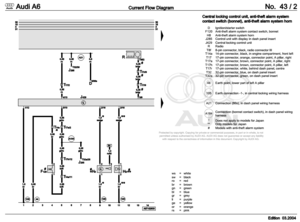

    а как можно вообще проверить работоспособность микрика капота? (целостность проводки)
    идеальный вариант в vagcom'е бы чтото увидеть...?
    ну или может в фишках панели приборов или блока комфорта??
  9. Wallace
    Wallace Живу я здесь
    5 июн 2013
    1.735
    A6Q/01,2.4,AT,sed
    если не лень, можешь со схемой поработать :)
    F120 микрик капота.
    одной ногой он с массой соединён. провод коричневый
    второй проводом коричневый/фиолетовый переходящий в серый/красный соединён с блоком ЦЗ и с приборкой.
    для блока ЦЗ он интересен с точки зрения сигнализации
    для приборки он интересен с точки зрения сигнала предупреждения связанного с маслом. вроде бы (точно не помню чтобы подтвердили бы реальным случаем) при сработке датчика уровня в поддоне, сигнал на приборке не пропадёт пока капот не откроется (типа водило проверил уровень масла), даже если от датчика масла сигнал о низком уровне перестал приходить.
    найти соединение провода этого можно в таких местах:
    - на самом микрике, коричнево фиолетовый
    - фишке черной расположенной в подкапотном пространстве де-то слева по ходу движения. тут он коричнево/фиолетовый
    - на фишке коричневой в левой передней стойке. тут он приходит из под капота коричнево фиолетовым а уходит в блок цз и приборку серым/красным
    - на разъеме 3 блока ЦЗ пин 10
    - на зелёном разъеме приборки пин 25
