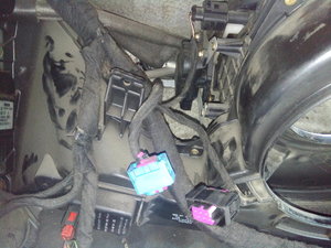

  3. seryi2772
    seryi2772 Живу я здесь
    1 янв 2013
    1.320
    A6 C5 1.9 AVF 02
    На фото зл.двигатель рециркуляции.Выше и правее него эл.двигатель воздухозаборника,вторая фишка с него
  4. lexa6886
    lexa6886 Новичок
    16 авг 2019
    8
    Кемеровская обл.
    Мотор один 100%, заслонки соединены справа тягами. Сейчас один мотор управляет обеими заслонками, и забора воздуха, и рециркуляции.

  6. lexa6886
    lexa6886 Новичок
    16 авг 2019
    8
    Кемеровская обл.
    Сейчас на ходу подкинул синий разъём, предварительно сняв мотор печки, чтобы видеть заслонки. Сервопривод сначала закрыл заслонку забора воздуха, затем рециркуляции. Далее ни на одну кнопку не реагировал. Снимаю синий, подключаю черный. Все открывается в обратной последовательности, и также нет реакции на кнопки.

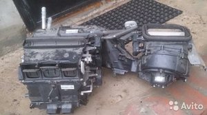

  10. lexa6886
    lexa6886 Новичок
    16 авг 2019
    8
    Кемеровская обл.
    Вот с одним сервоприводом

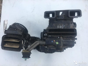

  11. lexa6886
    lexa6886 Новичок
    16 авг 2019
    8
    Кемеровская обл.
    А вот с двумя.
    Фото с интернета, за рекламу не считать))
