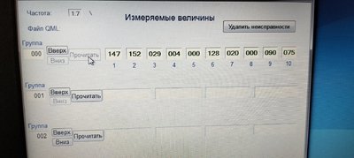

    000 ГРУППА:
    1 окно: температура ОЖ по двухконтактному датчику. истинное значение в градусах цельсия - показываемое значение минус 50 пунктов.
    2 окно: напряжение на ДМРВ. норма - 150-165 на хх. истинное значение в В - показываемое значение деленное на 100.
    3 окно: обороты двигателя. норма - 28-32. истинное значение - показываемое значение умноженное на 25.
    4 окно: запрограмированное положение клапана холостого хода, когда коробка в нейтрали или автомат в положении Р и N. должно быть 0. допускается 0-10 (клапан открыт) или 240-255 (клапан закрыт).
    5 окно: запрограмированное положение клапана холостого хода, когда автомат в передаче. должно быть 0. допускается 0-10 (клапан открыт) или 240-255 (клапан закрыт). для механических коробок всегда 0.
    6 окно: показывает работу клапана холостого хода. норма - 126-130. больше 128 - клапан открыт. меньше 128 - клапан закрыт.
    7 окно: показывает, подключены ли электропотребители. если все выключено, то должно быть 20.
    8 окно: показывает качественный состав смеси по лямбдам. должно быть 128. допускается 120-136. больше 128 - смесь бедная, лямбды дают команды в мозг на обогащение смеси. меньше 128 - смесь жирная, лямбды дают команды в мозг на обеднение смеси. 0 - лямбда-регулирование не работает, так как лямбды неподключены. 255 - лямбда-регулирование не работает, так как разница между головами слишком большая.
    9 окно: показывает качественный состав смеси. должно быть 75. допускается 65-90. чем больше число, тем богаче смесь.
    10 окно: запрограмированное положение дроссельной заслонки. норма - 50-100. истинное значение в мВ - показываемое значение умноженное на 5.

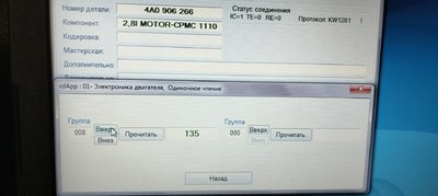

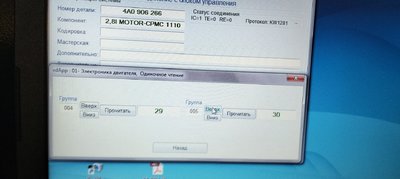

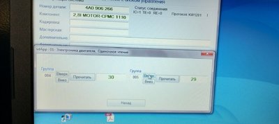

    Снял показания. Время впрыска прыгает от 29 до 31 на обеих головах.

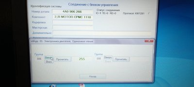

    Но тут назрел вопрос по клапану холостого хода. 6 канал говорит о том, что клапан закрыт, 7-что открыт немного, 8- что управление им не происходит, так как 135 не делится на 128. Но в то же время в 000 группе: в 4 окне показания от 4 до 8, в 6 окне - 128. Ничего не пойму, что с клапаном происходит. Тест механизмов проходит, щёлкает.

    у тебя СО на 90 накрученно там должен быть расход и черные свечи и черный дым из трубы а у тебя они белые.
    либо у тебя подсос где то.
    \если ты про 06 и 07 каналы то там разные клапана если что!

    90 это я уже накрутил, до этого 75 было, никаких изменений не обнаружено за исключением того, что холостые оборотов на 30 повыше стали.

    Действительно 6 окно - это клапан адсорбера. В моей шпаргалке ошибка была.
