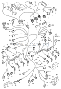

    Парни, у кого есть опыт использования комплекта
    Именно с ответным штекером, как я понял из фото. Либо применение 1J0 971 658 L с каким либо ответным штекером, что бы не колхозить пайку намертво. Т.е. хотелось бы сделать разборную конструкцию. Где взять ответный штекер, у кого есть опыт- тут как я понял все паяли?(да и я сам тоже)

    Если не ошибаюсь, это коса от 2.0 лит. движка, на 1.8 Т. коса без фишки, она сплошная, по этому что бы её поставить, надо резать взади движка полностью свою косу, потом спаивать, но есть большая вероятность что можно ошибиться с проводами=) Способ: распустить старую и новую проводку(оплетку) и уже будет видно, что и куда. А найти фишку можно попробыть также от 2.0 л., но паять в лубом случаи=))

    Штатную косу резать в любом случае, это понятно. 1J0 971 658 L может быть использована как ремкоплект, но я хотел бы подцепить ее через штекерное соединение. Какой штекерное соединение можно использовать, кто подскажет? В живую комплект 1J0 971 658 L не видел, только фото с ECStuning. Комплект показанный на фото пойдет для решения задачи, какой у него номер кто сталкивался? Реально не хочется колхозить с пайкой. И почему паять в любом случае? Через клеммные соединения(вновь установленные) стыкуются штатная и новая коса. Ошибаюсь?

    на разборке фишку от 2.0 литра спроси, которая идет до этого соединения или у уфицалов спроси, других вариантов нету! А при спайке, если не ошибаюсь проведение тока будет более лучшее чем через клеммные соединения!

    #112 NickB, 22 авг 2013

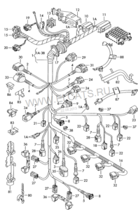

    ОК, про официалов не подумал.. Заеду поспрашиваю. Но - смотрю рисунок проводки, не понятно где эта фишка? Привожу схему для двухлитрового в B8 кузове и для B6 кузов для ALT

    на втором рисунке под номером 32 они.

    Под номером 32 фишки на катушки, а мне бы хотелось штекер для всей косы...Уезжал в командировку, пока ничего не узнал.
