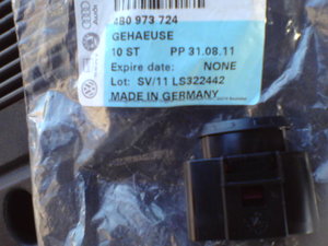

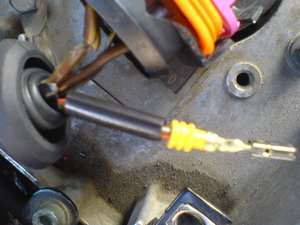

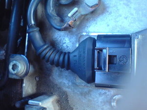

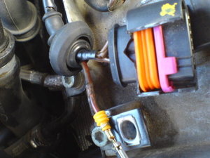

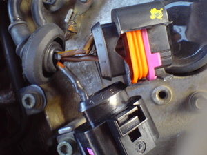

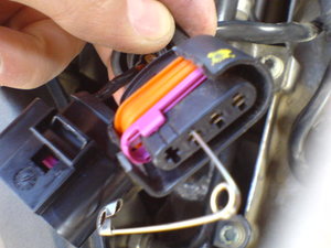

    Друзья, ну вот что у меня получилось.Задача стояла-заменить сломанную колодку разъема катушки зажигания+ревизия проводки..
    Да,Провода из -за старости и поджаривания горячим мотором на холодную чень твердые (изоляция просто ломается)..Я завел мотор и прогрел его-соответственно жгут проводов прогрелся тоже и стал более податливым, мягким.
    С помощью булавки сжимаем усики "мамы" контакта, пинцетом достаем из разъема.Очень аккуратно,чтобы не оборвать что нибудь .далее я надел на участок со сломанной изоляцией термоусадку и обсадил ее..и в конце разжав обратно усики контакта-надеваем назад в новую колодку.Обращаем внимание на колечко,которое герметизирует сам контакт в колодке,чтобы не выскочило и вошло в колодку до упора .
    Все..надеваем на катушку,заводим.все в порядке-закрываем..приятно..
    Принимаем критику или замечания..
    Извиняюсь,фотки загрузились не в хронологическом порядке,но думаю все понятно...
