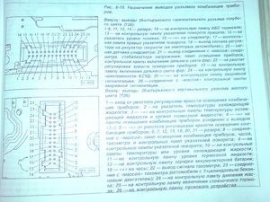

    Жёлтый 26-штырьковый разъём, в нём 24 пин.
  8. Woffka
    Woffka Старожил
    9 апр 2011
    12.821
    Казахстан
    A80 B4 ABT 2.0 92г
    Может пригодится, бери -
