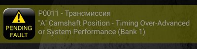

    Решил проверить ошибки через простой obd, при появлении сигнала на панели, появляется как ни странно ошибка p0011(ошибка фаз газораспределения), сильно при этом машина не греется, максимум 97. На холодную никаких ошибок нет.

    То же думал про датчик, в ближайшее время попробую. Но смущает ошибка p0011 которая появляется как раз во время ошибки по уровню, да и то что появляется это только при высоких температурах...
