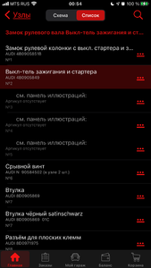

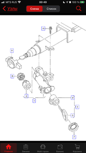

    Добрый вечер!!!Будьте добры,подскажите где можно узнать номера запчастей замка зажигания Ауди а6с5!!!У меня обломился железный концевик замка зажигания который входит в контактную группу!!!Всё перелапатил не могу найти номера запчасти, помогите пожалуйста!!!

    На Ехзисте можно узнать
  16. МПС
    МПС Заблокирован
    18 июл 2011
    631
    Владимирская обл.
    В разделе электрика смотри.

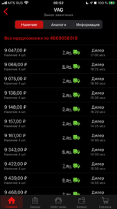

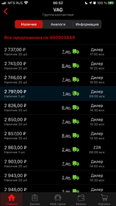

  18. МПС
    МПС Заблокирован
    18 июл 2011
    631
    Владимирская обл.
    Это цена за оригинал есть заменители
