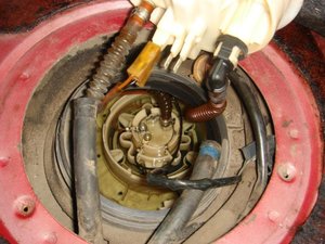

    Откручиваем лючек,видим крышку бензонасоса
    Теперь нужно снять фишку с проводами и сами шланги. Но,поскольку авто только что работало,в шланге с подачей будет давление и есть шанс залить бензином половину багажника. Поэтому,снимаем фишку с проводами и заводим авто,пусть работает пока не заглохнет.Этим мы стравим давление в шланге с подачей.Теперь можно смело отсоеденять шланги и открутить крышку.Большая накидная пластмассовая гайка,крутим против часовой стрелки :)
    Открутили,вытащили,видим квадратную черненькую колодочку с двумя проводами.Это колодка датчика уровня тополива.Снимаем ее.
    А вот и сам датчик.

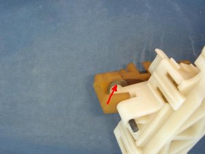

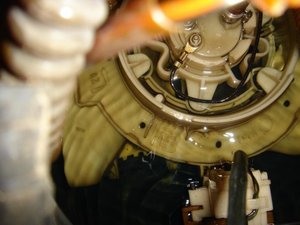

    Чтоб его вытащить необходимо подлезть и рукой нажать на язычек защелки датчика и потянуть вверх.Примерное расположение язычка указал стрелкой.Все,датчик у нас в руках,можно установить новый и перейти к его регулировке.Дополню,что в гараже еще раз решил измерить показания сопротилвний.Они немного отличались,на 1 Ом в меньшую сторону,что еще блике к идеальным показаниям.При измерении пошатал штанку поплавка,и сопротивления немного начали плавать,следовательно они могут плавать от плеска бензина в баке,поэтому датчик был повторно разобран и была подложена шайбочка между корпусом бегунка и корпусом датчика,для меньшего ее смещения.
    После этого показания перестали уплывать,лишь приложив бльшее усилие начинали плавать.Но от плеска бензина точно не уйдут.

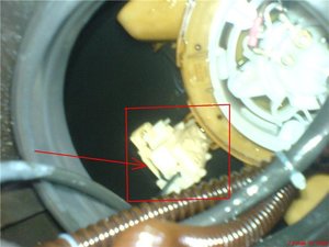

    и я что-то не понял где датчик с поплавками... Снимаем шланги, откручиваем крышку, вынимаем бензонасос и под ним 2я часть где прикреплен датчик с поплавками?

    фото то я видел это, только не пойму это перевернутый бензонасос или 2я какая то часть от него...

    вытащишь крышку бензонасоса из бака и видишь это.это корпус бензонасаса,на нем держится сам датчик уровня топлива. разбирай,не бойся. все поймешь в процессе:nod:

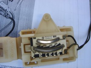

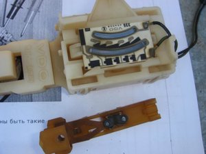

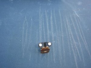

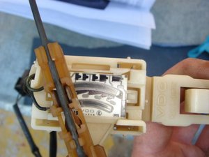

    В длинные выхи реанимировал датчик. Как снял крышку бензонасоса, был в шоке. все в бензине плавает и даже провода. Но потом понял, что так и должно быть, а бензин получается как смазка. Вытащил датчик уровня топлива и сделал замеры, цифры прыгали и пропадали. Взял у жены жидкость для снятия лака и почистил контакты. На ватной палочке стало видно сколько грязи. Сам бегунок почистил с помощью шкурки зернистостью р400. Снял замеры - четкие но с прыжками. Добавил шайбочку под крепление. Вспомнил, что все находится в бензине и попробовал полить контакты с бегунком и о чудо - Стали равномерны показания сопротивления, без скачков. Так что на сухую-замеры лучше не снимать. Ниже фото проделанной операции.

    Вот про жидкость для снятия лака(ацетон) лучше забудь в таких делах. Видел же чёрный лак на плате.. а если бы смыл его? По фото кажется, что бегунок ты прилично стёр наждачкой. Замеры должны быть плавными даже на сухую. Вместо шайбочки просто отгибаются контакты бегунка.

    не помогает отгибать контакты,всеравно при отклонении штанги показания уходят.а вот с шайбой все ок.

    Стер прилично потому, что не равномерно износ. У одного контакта больше в 2 раза площадь соприкосновения. Поэтому сравнивал, чтоб вровень выпирало. К тому же запас большой этих контактов. А жидкостью для снятия лака тер только место по которому ходит бегунок. Шайбочку лучше подложить чем что-то подгибать. Можно так подогнуть, что бегунок будет сильно давить на контакты, что приведет к быстрому их износу.
