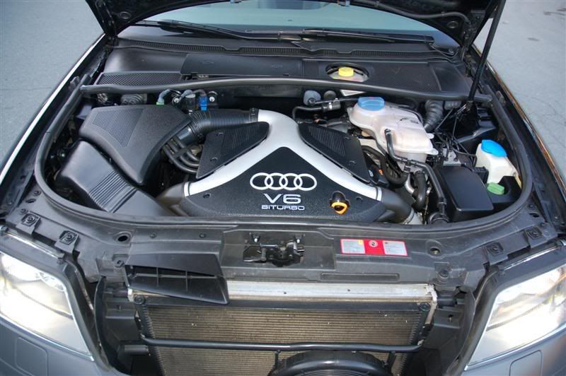

    да я читал, посмотрел у себя - ненашел, правда на улице по-быстрому смотрел, надо на дачу ехать, светить и искать. можешь поподробнее рассказать или на фотке с открытым капотом как-нить пометить: http://i285.photobucket.com/albums/ll44/norcalag/2003 Audi AllRoad black 66K/engine.jpg

    На этой фотке это место не пометить, да и сверху его не увидеть. Это яму надо или поднимать, снимать как минимум защиту снизу, а может и бампер (у меня все снято было когда я его ковырял). Отследи провода вентиляторов от колодки рядом с бачком гидрача, они как раз в эту коробочку идут, под правой балкой.

    Нет не достать, даже если и сможешь нащупать, то откручивать будет неудобно, там снизу "расщелина" через которую откручивать 2 гайки надо. Точно не помню, но попробуй для начала просто снизу защиту снять, мож и нащупаешь. Следи куда провода сходятся, в аллюминиевый блок с ребрами охлаждения.

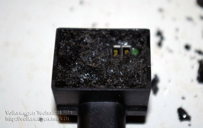

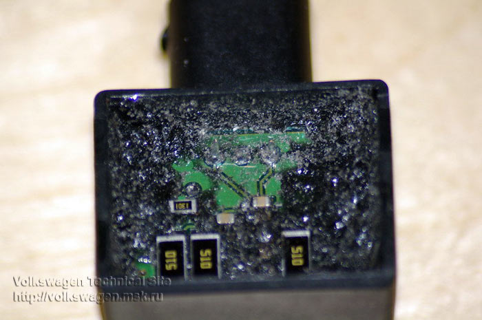

    Вообще грешу именно на этот блок управления - видел тему, где есть его фотка, он весь закис от влаги. Есть идея его починить, почистить и если он рабочий залить какой-нить резиной или мовилем или окунуть в несколько слоев в краску всю плату, дабы сделать плату герметичной от влаги.
    P.S. Вообще для заливки электроники используются полиуретановые герметики, например 3М, GE или Henkel, может ими попробовать?
    Вот пример платы с родной заливкой от Ауди какого-то блока от сервотроника:
    P.P.S. Вот тема на радио-форуме о выборе компаундов для заливки эл. печатных плат: http://www.pro-radio.ru/technology/1364/‏‏‏
