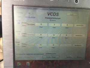

    Парни, вот фото этих групп. В 17 группе первое окно меняется вплоть до 400 и выше, в 15 группе второе окно слегка меняется в пределах 9

    Только автору надо вкурить что это не информация по тому какая катушка на замену . Это только счетчики пропусков ... А выводы делаются по анализу всех данных а не только этих цифирей .

    Поменяй катушки 2-го и 7-го цилиндра на катушки любого другого цилиндра местами и посмотри.

    Ребят, большое спасибо. 7 катушку поменял на новую, мотор заработал как часы. Везде по нулям. До этого купили 2 катушки и пытались наугад найти косячную, ничего не получилось.
