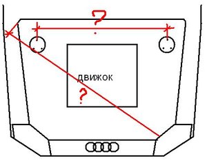

    Нет, силовые элементы.
    Как-то так:
    ЛКП - вторичное.
    Я понимаю, что крашеная, если она хорошо и по правилам крашена, это не так уж и плохо, хотя покрасить лучше, чем на заводе все равно никто не покрасит.

    06,07 или 08 года... соответственно машине 4, 5 или 6 лет - к гадалке не ходи, найдется к чему придраться. Я бы хотел подойти, посмотреть (померять линейкой?) не бита ли? Проехаться - не сломается ли через 200 метров? Вроде нет, поехали к сервисмэнам за нюансами.
    Или пришел - она сверкает вся, прям загляденье, а померяешь - левый лонжерон длиннее правого на метр (2 мм?) и все, в сервис ехать смысла нет.

    А какой рулеткой поймаешь мм? :confused:

    Мужики! Какие рулетки???? О чём вы пишете? Измерение геометрии делается легко и быстро на стенде регулировки развал схождения колёс. Это самая быстрая диагностика геометрии кузова путём измерения геометрии по четырем точкам подвески, т.е. смещения передней и задней осей, позволяет определить отклонения в симметрии шасси и нарушения геометрии подвески автомобиля. В случае нарушения геометрии кузова компьютер стенда наглядно покажет разницу между оригинальными размерами и смещённой частью кузова. Условие одно стенд должен иметь полный измерительный контур (8 датчиков).
    Лучше конечно стенд с 3D тезнологией пространственного моделирования, стоит это порядка 800 рублей не у ОД и занимает 15 минут.
    Самое главное это точный ответ с которым непоспоришь
    Конечно рулетка стоит дешевле но эффект "0"
