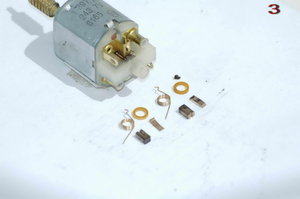

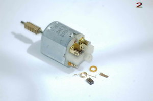

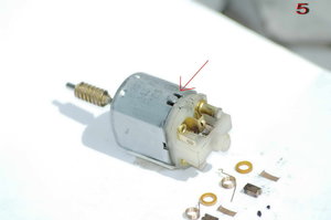

    1 сам моторчик заслонки.

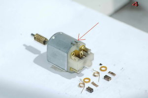

    2 снимаем пружинку и аккуратно выбираем внутренности.
    3 то же самое с обратной стороны делаем
    4 аккуратно отгибаем крепление с одной стороны
    5 и с другой стороны

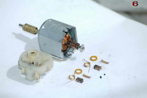

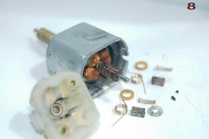

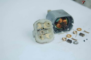

    6 двигатель в разобраном виде
    7 хорошо просматривается угольная пыль с кусочками на бумаге, не вся, часть вытряхнул на пол кусочками
    8 хорошо просматривается угольная пыль на коллекторе

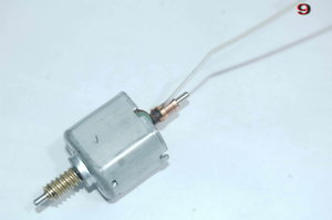

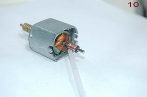

    9 чистим пазы между ламелями, изпользовал стяжку пластмассовую, заточеная спичка тоже вариант, главное не поцарапать ламеля.
    10 металическим чем-то лучше не лезть (но сами решайте), получите задиры-сточаться щётки.
    Человек занимающейся переборкрй генераторов утверждал ,что для дольшей службы необходимо снять фаски 45 градусах на ламелях и пройти мелкой наждачкой, я не стал, считаю если это отработало 10-15 лет в таком исполнении, то если отработает ещё 5-10, то больше то и не надо наверно.

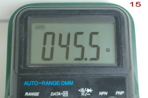

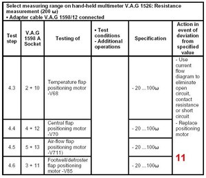

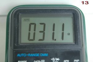

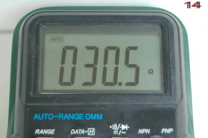

    11 WinElsa даёт контрольные данные для проверки приводов заслонки от 20-100 Ом

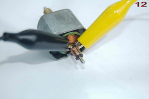

    12 подсоединяем тестер мерим сопротивление между ламелями.
    13 первое значение 1-2 (условные номера ломелей)
    14 второе значение 1-3 (условные номера ломелей)
    15 третье значение 2-3 (условные номера ломелей)
    Всё в пределах нормы :)

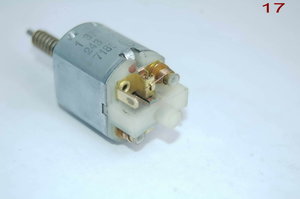

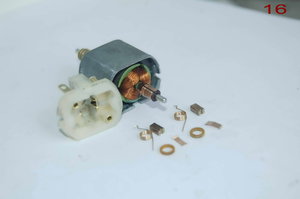

    16 детальки чистенькие
    17 собираем обратно

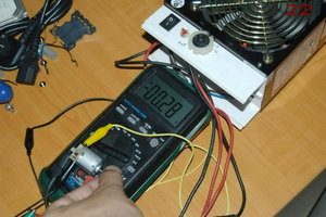

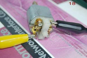

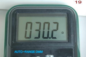

    18 опять проверяем сопротивление прокручивая неспеша вал моторчика, допуск те же 20-100 Ом. Лучше тут использовать стрелочный омметр, удобней и информативней наблюдать за изменением сопротивления.
    19 некое значение снятое при собраном моторчике

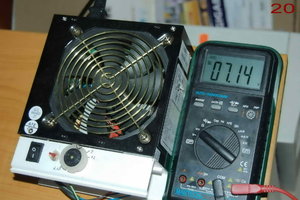

    20 на блоке питания выставляем примерно 7-8 вольт, у меня блок переделан из компьюторного с возможностью регулировки от 3 до 14 вольт.
    Желательно моторчик погонять некоторое время в обе стороны, лёгкое искрение допустимо, пока щётки найдут своё место. Обычно гоняю 3-5 суток в разные стороны, не обязательно наверно так долго.

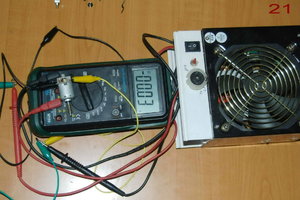

    21 По инфы из нета, а именно по переборке моторчика, немецком форуме настаивают что потребеление тока на работающем моторчике без нагрузки состовляет примерно 20-40 мА. Ни подтвердить ни опровергнуть не могу
    22 потребление тока на моторчике при остановке его рукой.
    Если моторчик не подходит по каким-то параметрам, не спешите его выкидывать, поставьте в более доступное место, например на заслонку потока воздуха, Вам легче будет потом поменять.
    Удачи.
