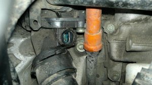

    Спасибо за ответ!
    вместо штекера на термостате? просто на прозвон или сопротивление померить?

    Да , скинуть фишку и померить сопротивление на синей колодке.

    синяя колодка должна сниматься?я снял фишку,снял защелку,вытащил синюю колодку. так вот в месте медных контактов все окислилось. фото вечером выложу.данная колодка отдельно продается?правда я уже заказал термостат целиком.сопротивление померить не удалось,защелку потерял) сколько антифриза теряется при замене термостата?

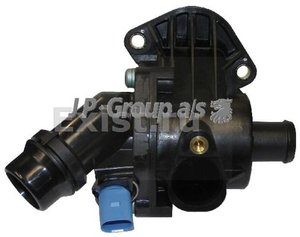

    Синяя колодка-одно целое с термостатом, часто ломается и происходит обрыв..Она у тебя и обломалась. Меняй термос.

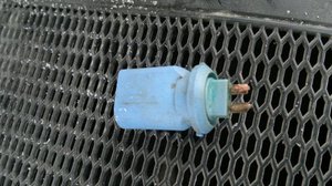

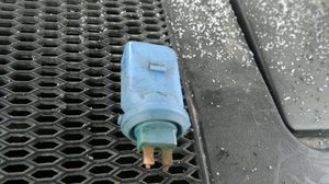

    А вот и фото))
    Нафига так сделали защелку?

    Защёлка технологическая. Снимать её нельзя. Она фиксирует проводники в компаунде.Если её снять-сломать контакты можно лёгким движением.

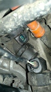

    Здравствуйте.
    Проблема такая: на холодном двигателе включается вентилятор радиатора после примерно пяти минут работы выключается и затем работает, как надо, т.е. при температуре за 100 С. Вагом снял ошибки 17700 – Термостат электронного управления системы охлаждения двигателя, F265 обрыв цепи, Р 1292 – 009 обрыв или к.з. на массу – Спорадическая.
    Работу датчиков проверял при достижении температуры 100 С: в поле виден процент открытия термостата, и температура на датчике, который установлен в нижнем патрубке, растет. Но в закрытом состоянии процент нагрузки на термостат 0% . Да, есть одна странность: при заглушенном моторе температура масла – 40, а требуемая температура -48, при запуске двигателя тут же все приходит в норму.
    Прошу помощи в решении вопросов:
    Может ли данная неисправность влиять на нормальную работу вентилятора?
    Термостат под замену или искать причину в проводке?
    4-я фотка, как раз момент включения вентилятора

    проэксперементируй с датчиками температуры. купи один новый, замени сначала один, потом если не решишь проблему поставь его вместо второго.(цена 300р) у меня проблема решилась сама собой(вынул-вставил датчик)
