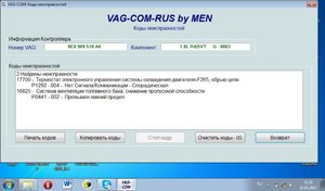

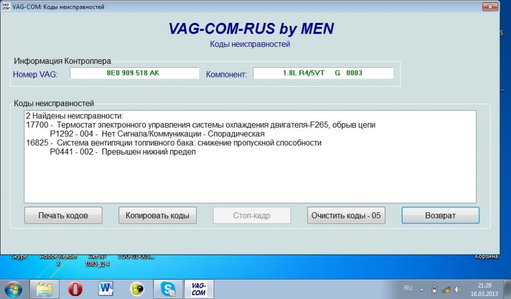

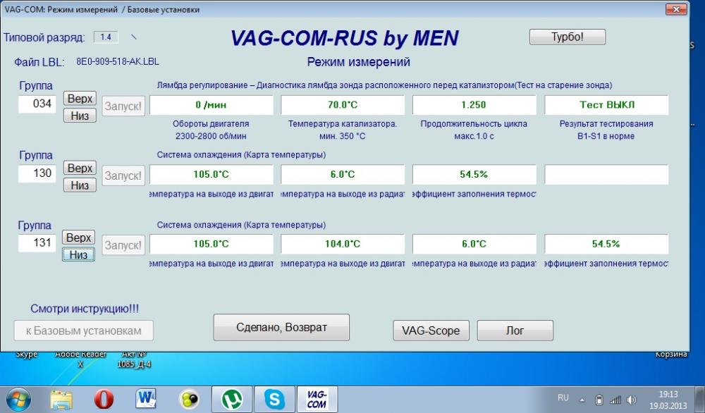

    висит ошибка 17700.не удаляется. при прогреве до 102 градусов во втором поле с -1 поднялась только до +3 градусов.далее открылся термостат на 35 % и температура во втором поле поднялась до 30. печка работает нормально, начинаешь газовать термостат сразу закрывается 3,9%. что проверить чтобы снять ошибку?

    Однозначно, что термос открывается на большой круг только за счёт механического открытия выше 108 град.Тестером достаточно прозвонить спираль накала F265 и всё будет ясно.
