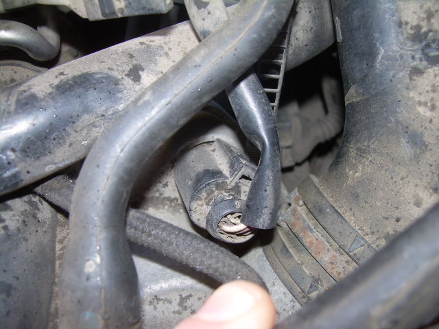

    Пытаюсь найти датчик G62 на своем движке ALZ 1,6:shock:
    Должен быть 4-хконтактный, а нашел пока только 6-тиконтактный:confused:
  19. michael michael
    michael michael Завсегдатай
    20 янв 2008
    624
    VW TIGUAN City 2019 мод.год
    Все нашел датчик!
    Как и говорили на тыльной стороне блока, под воздушными трубами.:nod:
