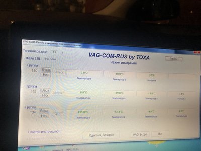

    Всем доброго дня!
    Надоела мне одна проблема, до которой всё руки не доходят. На морозе в -15 если машина постоит долго, то не заведется с автозапуска. Сильно газонет сама и заглохнет. И так все 3 раза. Остается только сесть за руль и газовать, так как без этого глохнет. Троит, дым валит из выхлопной пока не нагреется, потом ровно работает без проблем. По vag-com старые ошибки лямбды, не знаю могут ли влиять на это. Решил проверить температуры датчиков, так как описано в первом посте, ведь от температуры двигателя в моем описанном случае зависит работа двигла.
    Измерения делал на холодном двигателе после суток простоя. Судя по 134 группе - нужно менять датчик уровня и температуры масла, так как он показывал сначала 50 потом 195 градусов. А он влияет на мозги двигателя, его работу?
    G2/G62 (один четырехконконтактный датсик) показал разницу в 9 градусов, хотя на приборке вроде стрелка себя адекватно ведет (ранее уже менял датчик из-за стрелки).
    Подскажите, кто сталкивался, что причиной может быть? С прошлой зимы началось, по теплу забыл о проблеме, так как заводилась нормально, и вот сейчас снова.

    #568 ser_gr72, 13 фев 2023
    Датчик масла можно просто отключить. Тогда ЭБУ, если и ориентируется на неё (берет в расчет), то должен исключить.
    И ты не написал при какой температуре на улице делал измерения. Может все датчики в плюс врут.

    #569 Nikkhan, 13 фев 2023
    В холодном гараже делал измерения, -9-10 градусов похоже на правду.
    G2/G62 - это же один датчик, не должна быть разница в 9 градусов?

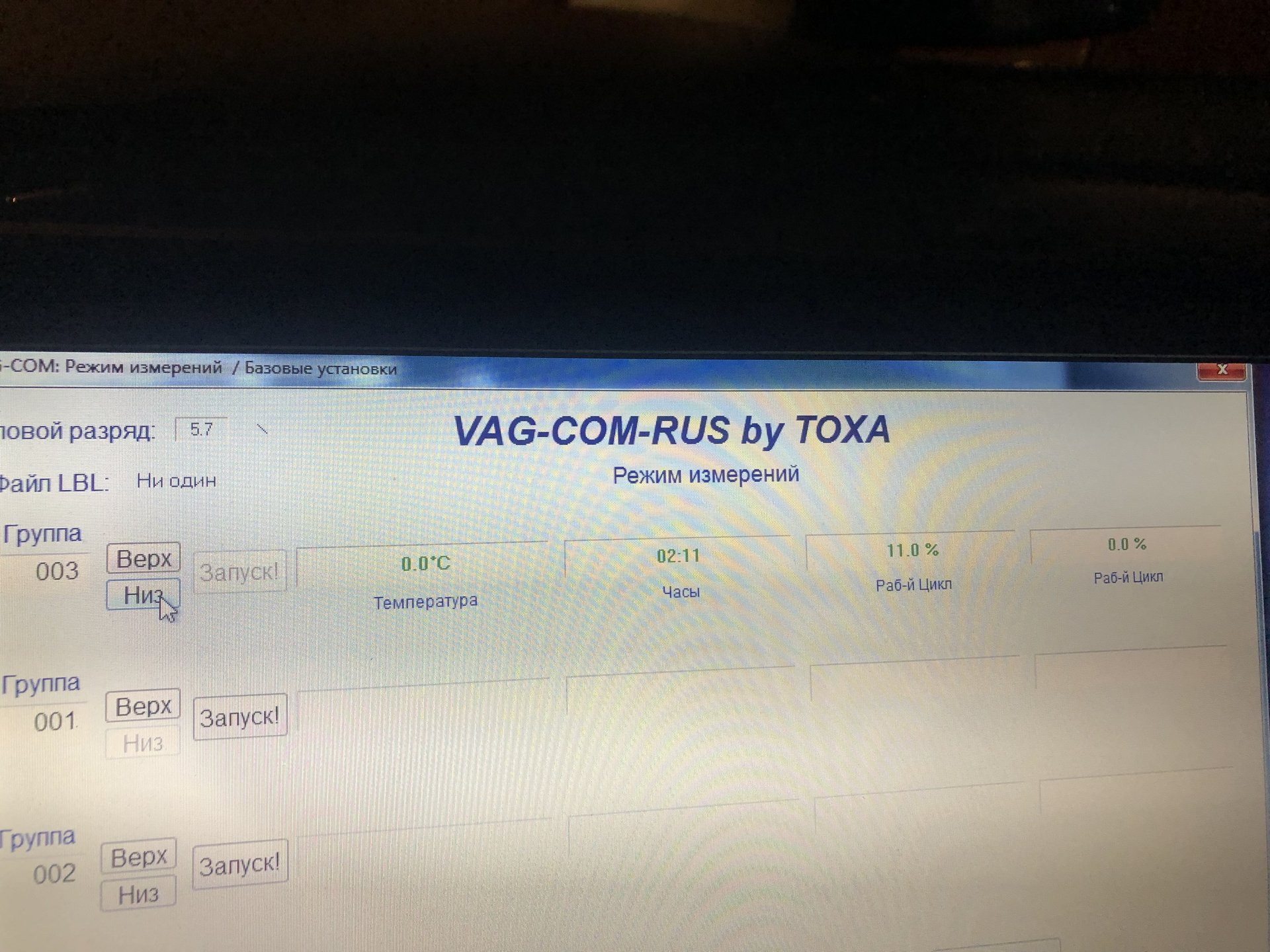

    Второе фото - это группа из приборки? Откуда там время?

    Я вот тоже думал его попробовать заменить. На втором фото: G2 - в блоке 17 (панель приборов) группа 3 поле 1

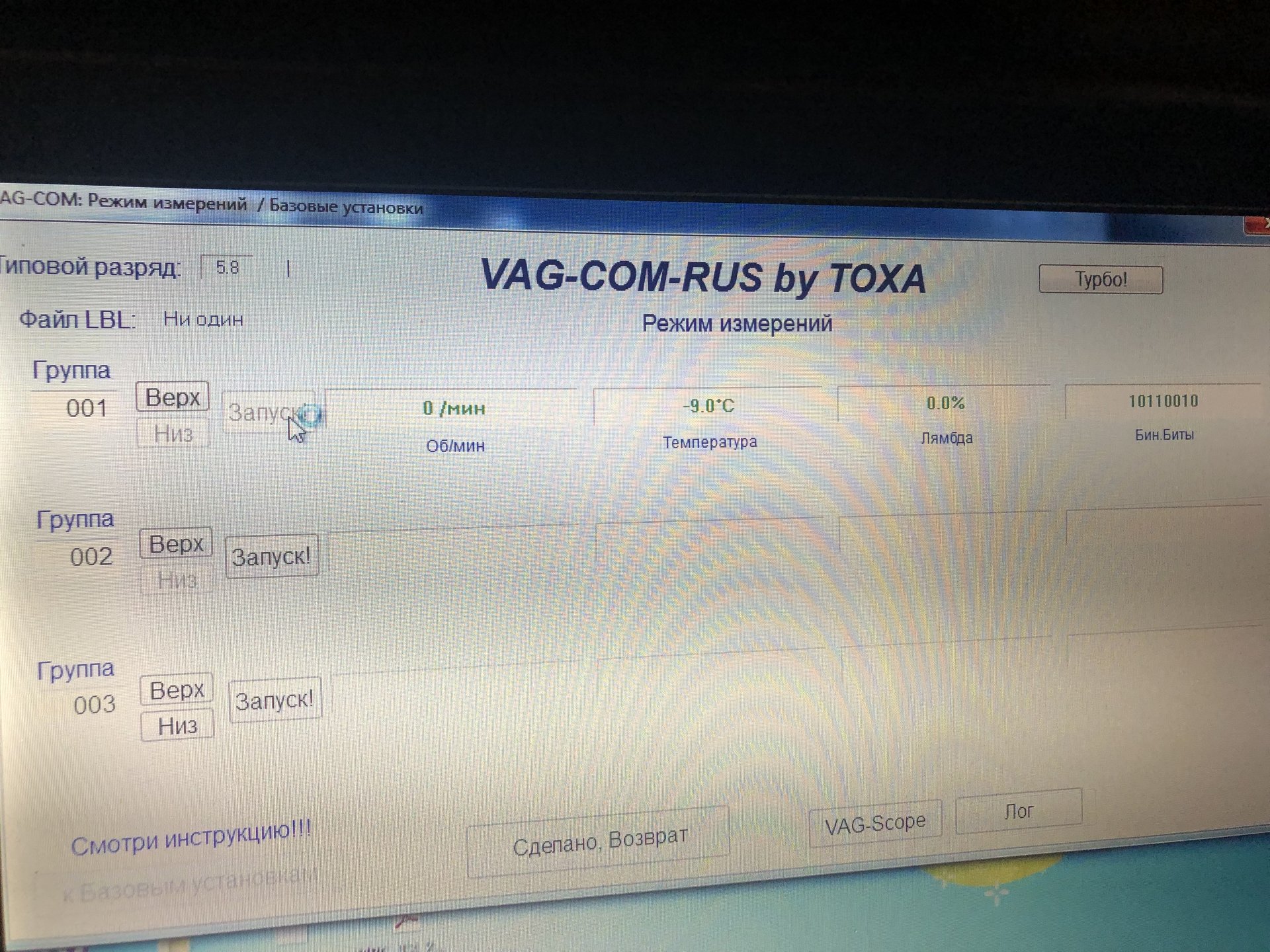

    #574 ser_gr72, 14 фев 2023
    Между G2 и G62 разницы как раз нет. Оба показывают 0. При этом G2 может показывать температуру хоть на Марсе, она нужна только для приборки. Должно волновать то, что G62 даёт плюс 10 градусов.
    При этом в 134 группе расчетная (окно 2) -12 и температура воздуха на всосе (окно 3) -9.

  15. sanya-1
    sanya-1 Старожил
    15 дек 2003
    15.230
    Поздно исправил ошибку..
    Да, все верно, врет датчик, что на моторник (G62) и на приборку (G2). Надо его заменить.
    Моторник:
    134:
    1 (масла G266): 195*;
    2 (уличный G17): -12*;
    3 (впуск G89): -9*;
    4 (выход двиг. G62): 0.0*.
    131:
    1
    2
    3 (выход рад. G83): -10*;
    4
    Приборка:
    003:
    1 (на стрелку G2): 0.0*;
    2
    3
    4
    По поводу G266 - проверь параметры на прогретом моторе.
    Nikkhan и ser_gr72 нравится это.
