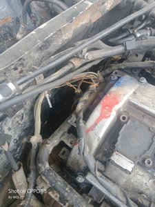

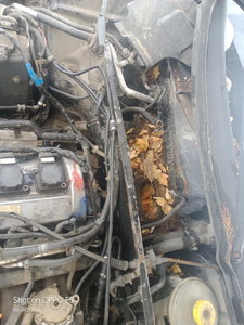

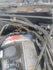

  5. WQLF30
    WQLF30 Новичок
    3 окт 2020
    13
    Свердловская обл.
    Здравствуйте. Такая вот проблема, купил ауди А6 С5 двигатель 1.8Т AEB. Как я понял датчик G62 не подключен и куда его подключать. Двигатель был установлен контрактный.
  6. sanya-1
    sanya-1 Старожил
    15 дек 2003
    15.230
    Два провода в жгут и на мозги, другие два в жгут и на приборку.
  7. WQLF30
    WQLF30 Новичок
    3 окт 2020
    13
    Свердловская обл.
    Спасибо, это понятно. Я еще подробно не осматривал под капотом проводку, но по первому осмотру не нашел к каким проводам должен подключаться и в какую косу уходит.
