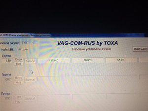

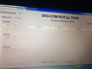

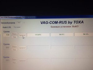

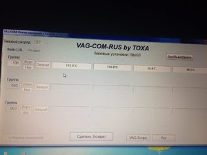

    Доброе утро, форумчане. Вчера по дороге на работу ничего не предвещало беды, как стрелка температуры поползла наверх и загорелось красное предупреждение "красный градусник", благо что я уже был на парковке. Открыл капот, из бачка стравливало антифриз, т.е. дело не в приборке, а реально температура была повышена. Купил 1 литр антифриза, как раз хватило до уровня. Вечером проехал несколько км в сторону дома, как стрелка снова поползла наверх и я тут же остановился, не допуская сильного нагрева двигателя и стравливания антифриза. В общем доехал в свой двор на буксире.
    Подключил шнурок, и по схеме, которую описал michфуд в 1-м посте этой темы, смотрел так.
    - на не заведенном двигателе температура в 130 группе была в поле 1 и 2 была как на улице, 3- поле 3,9%.
    - начал греть двигатель, в 1 поле температура повышалась, и когда уже была более 90, начал увеличиваться % в 3-м поле. Во 2-м поле температура стала 36 градусов и стояло потом мертво до 96,5% значения 3-го поля.
    - и тут снова температура на приборке и по показаниям 1-поля пошла наверх: 110, 115, 118, а показания 2 и 3 поля оставались неизменными (на рисунках это видно). Дальше не грел.
    - при этом вентилятор уже включился и молотил.
    Отчего может идти повышение температуры? Термостат получается работает же? т.е. открывается до 96,5% и температура на выходе радиатора не повышается. Ошибок никаких по двигателю нет, кроме уже многолетней лямбды. Ранее была ошибка по датчику G83 ("превышен нижний предел"), который стоит у радиатора снизу, поменял его в конце зимы, после этого ошибка исчезла.

    Как то ты извратил все показания и сделал обратные выводы...
    У тебя либо вообще циркуляции нет, либо термостат вообще не открывается..
    В третьем окне 130 группы - это всего-лишь величина сигнала на открытие. И это вовсе не значит, что сам термостат при этом открылся. Чтобы понять, открылся термостат или не открылся, достаточно взглянуть во второе окно 130-й группы, когда в первом окне температура уже критическая...
    - это вообще бред.. не трать попусту время.

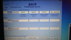

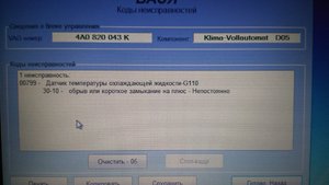

    Подключился к авто двигатель AAH 2.8 и в разделе климат в 007 группе на теплом двигателе показывает 79 градусов, хотя если зайти в двигатель и просмотреть группу 001 там всего 40, а в климате может вырасти до 90 просто так, при этом на приборной панели стрелка лежит ниже 50 градусов. Отключение данного датчика ни к чему не привела, не ошибок не изменений каких-то параметров в группе 007.
    Почему так происходит и что с этим делать?
    Еще если сделать адаптацию заслонок появляется ошибка по датчику G110

    какого датчика?
    http://www.audi-club.ru/threads/datchik-g-110-dvigatel-aan.251178/#post-5467354
