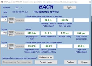

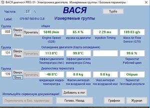

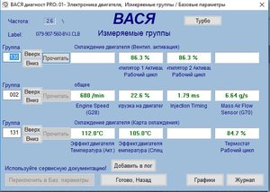

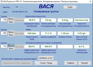

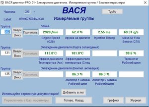

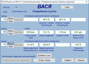

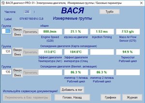

    Народ, подскажите по термостату, мертв аль жив.
    Снял показания прогрева авто, не с холодного двигателя правда
    Посмотрите, что скажете? На первом фото Температура охл. жидкости -48 в 139 группе и термостат тестовый результат в норме пишет. По мере прогрева (на последнем фото) напишет в этом поле ОБРЫВ
    ну и вообще термостат показывал 0% с начала, и начал открываться только при температуре 95гр. А температура на выходе из радиатора всегда была 90гр, не изменялась. что тоже странным мне кажется.
    Ну и то, что двигатель работает при температуре 112-114гр нормально вообще?

  17. sanya-1
    sanya-1 Старожил
    15 дек 2003
    15.236
    Всё хорошо, всё нормально.
    Всё, как немец прописал.. Не ломай ничего.
  18. gosy97
    gosy97 Печенег
    2 май 2007
    4.642
    S6/09, 320dx/15
    Нормально, если ошибки по нему нет.
    И Ж13 в этот мотор не лейте, он не умеет;) Только Ж12.
  19. NikKas
    NikKas Участник форума
    17 июл 2015
    134
    A6 Avant 4.2 '09
    Ошибок никаких нет, но
    - тут писали термостат должен показывать всегда 3.9%, у меня 0%
    - что за датчик показывает -48гр?
    - Почему тест термостата дает обрыв после прогрева?
    Пс: просто зимой у меня машина не прогревалась по трассе, и я снимал термостат. Из корпуса вынимал. После операции снятия-установки, Все заработало. Вот думаю может при снятии сломали нить
