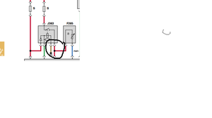

    а нет ни у кого схемы проводки этой Ауди?
  20. ddddgsg
    ddddgsg Новичок
    3 мар 2017
    19
    вот это место на схеме меня интересует очень сильно, может эта реле сломалось или что-то подобное,оно даёт плюс как я понимаю, или я не прав?
